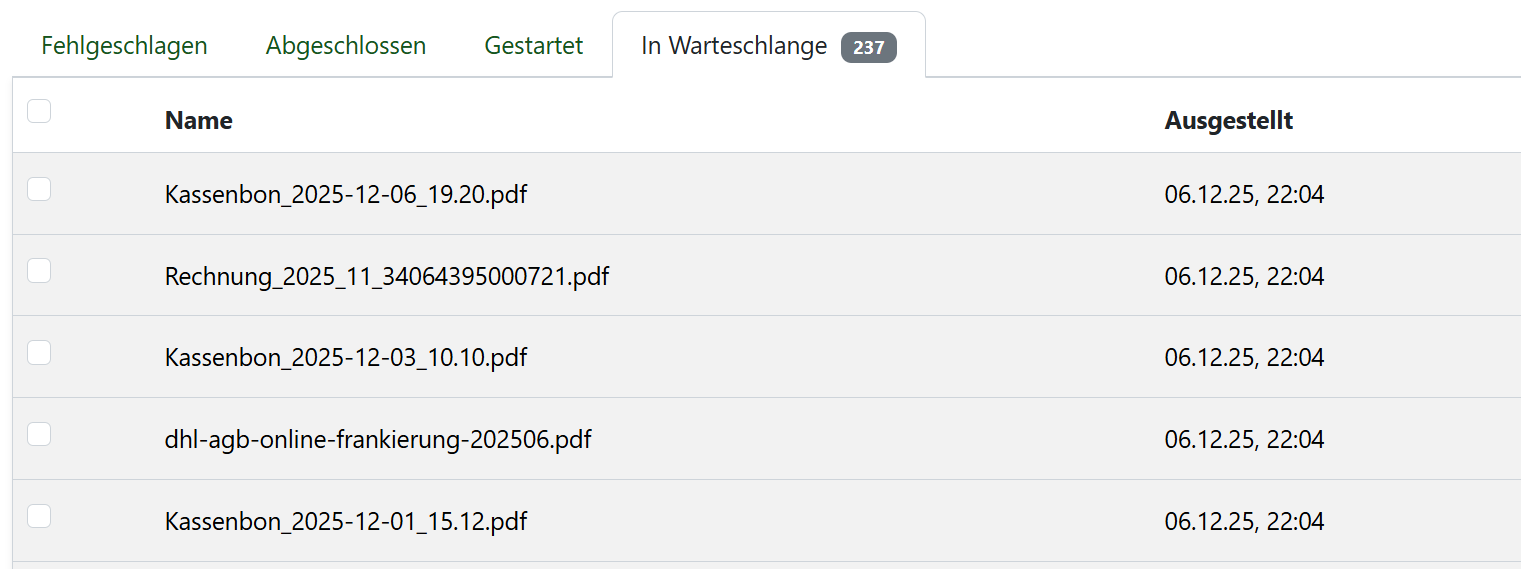

Email Anhänge werden abgeholt, aber nicht verarbeitet

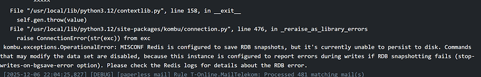

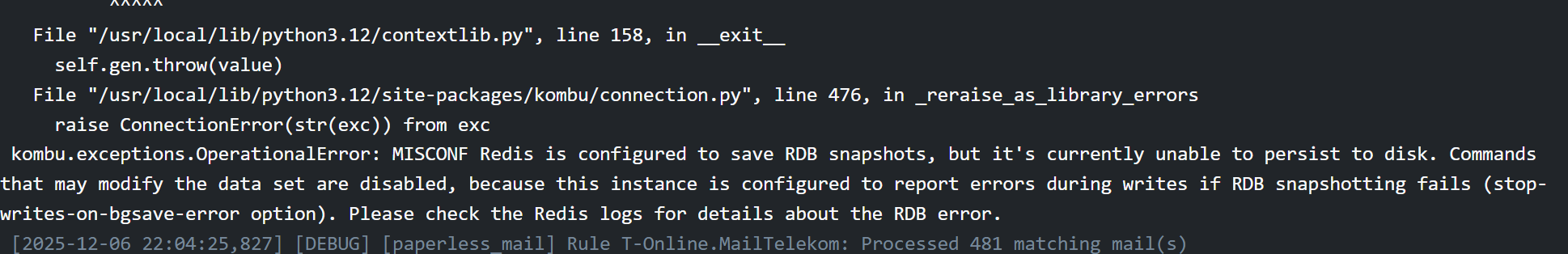

hier die Mail-log

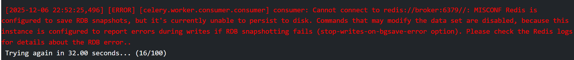

hier die celery-log Datei … der Fehler liegt an redis

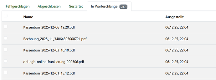

237 Dokumente in der Warteschlange machen keinen Sinn wenn es Probleme gibt.
Wie in meinem anderen Beitrag geschrieben musst du erst mal deine Installation zum laufen bringen dass es bei wenigen Dokumenten keine Fehler mehr gibt, erst dann solltest du mit der Massenbearbeitung starten.

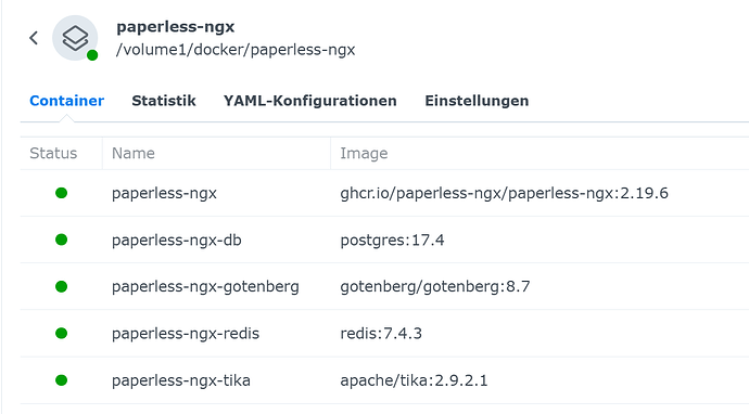

Hier meine zur zeit verwendeten Container
