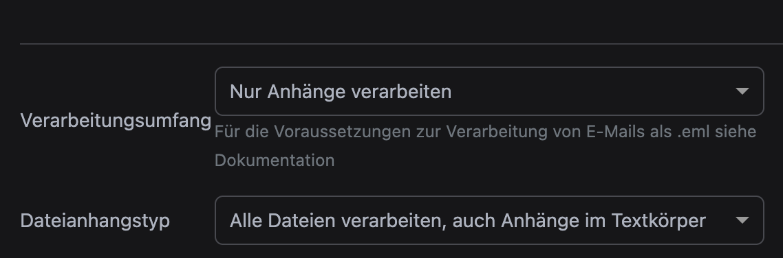

In meinen Frontend Einstellungen habe ich
habs aber auch schon mit Nachrichten als EML und Anhänge seperat bearbeiten versucht, nur dann wird mir die komplette EMail als PDF eingelesen, aber das PDF (hier die Rechnung) nicht extra angezeigt.

Da wirst du in der Mail.log suchen müssen wieso das nicht verarbeitet wird.
Oder du kopierst die Daten ausm Log zum Zeitpunkt in ne Codebox damit man sich das angucken kann.
