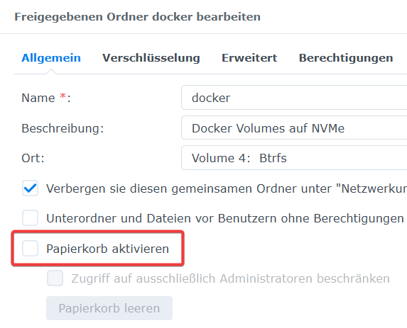

Sofern du eine Synology hast solltest du den Papierkorb für den freigegebenen docker Ordner deaktivieren.
Doch, macht er, allerdings eher logischer Natur, ist hier nicht Thema.
Ich habe den Papierkorb weder aktiviert, noch sind in meiner Konfig die Parameter vorhanden. Von daher kann ich nicht löschen was nicht da ist :frowning:
Synology Papierkorb ist sowieso deaktiviert.

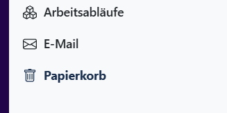

Hast du im Menü überhaupt den Papierkorb?
Wenn ja, funktioniert er, auch wenn er nicht konfiguriert wurde?
Du machst mir Spaß, natürlich habe ich den Papierkorb, sonst würde ich nicht danach suchen wie ich ihn loswerden kann :wink:
