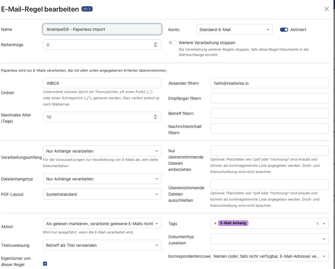

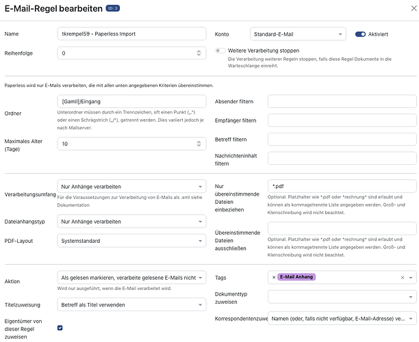

Jetzt wollte ich das Thema mit E-Mail noch bereinigen. Ich habe ein Gmail-Konto und dieses auch funktionierend eingerichtet. Aber bei den Regeln mache ich wohl etwas falsch. Hier hatte ich unterschiedliche Ordnerbezeichnungen schon ausprobiert. Von nur „IMPORT“ über "Eingang und nach einem KI-Tipp dann auch einmal mit vorangestelltem [Gmail]. Nichts funktioniert - daher hier die Suche nach Hilfe :slight_smile:
Hier mal ein Screenshot eines der letzten Versuche:
Wo habe ich mir dieses Mal ein Bein gestellt?

ist eingang der INBOX als Posteingang oder einer von dir angelegter Ordner.
Normalerweise ist der Posteingangsordner bei GMAIL nur INBOX hast du im posteingang noch einen Unterordner z.b. Paperless Dokumente dann ist die Schreibweise INBOX/Paperless Dokumente.
Früher war es bei mir noch so das ich das IMAP Protokoll extra aktivieren musste in GMail.
Danke für Eure schnellen Antworten. Da ich INBOX ja auch schon versucht hatte, habe ich jetzt doch mal, bin ja sonst im Apple Mailprogramm unterwegs, beim Googlemail selbst nachgeschaut. Da steht „Posteingang“ - und das versuche ich jetzt :slight_smile: Ihr wisst ja: der Fehler sitzt meist vor dem Computer :wink: Einen schönen Sonntag noch. Ich melde „Vollzug“ oder auch Fehlschlag…
Posteingang wird nicht gehen. Das ist nur die deutsche schön Färbung. Du musst Dich da leider am IMAP Protokoll und damit an die Struktur halten. Und da wäre es INBOX. Aber Du kannst auch erstmal schauen ob Du da noch IMAP aktivieren musst. Hast Du jemals ein Mailclient für Gmail verwendet, oder immer nur Web oder die Gmail App?

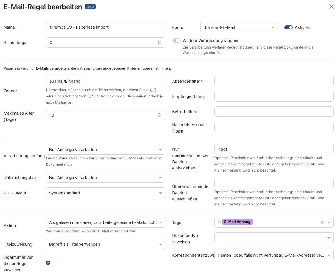

So habe ich es jetzt noch einmal versucht… leider vergeblich! Wo ist denn noch der Wurm drin?

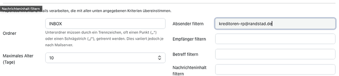

Ergebnis: „Nur“ mit INBOX funktioniert… aber z.B. mit INBOX/Wichtig und dort nur .pdf-Dateien geht nicht. Ich „spiele“ weiter mit rum :wink: Mal schauen, ob Dateien ohne Einschränkung aus diesem Unterordner kommen… Liebe Grüße und danke.

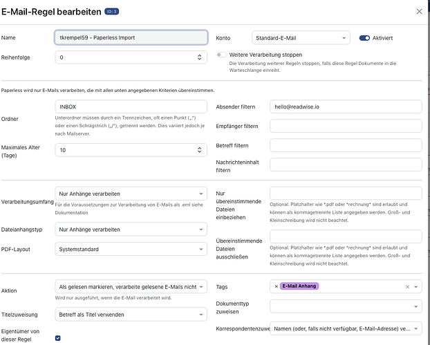

Also bei nur INBOX funktioniert es. Aber bei Absenderfilter (s. Beispiel) nicht mehr:
Liebe Grüße
habe das gerade getestet. bei mir funktioniert absender filtern. Wenn du INBOX/Wichtig genauso in Gmailan gelgelgt hast (Wichtig) in der Inbox sollte es funktionieren. Schreibe mal *.pdf anstatt .pdf
