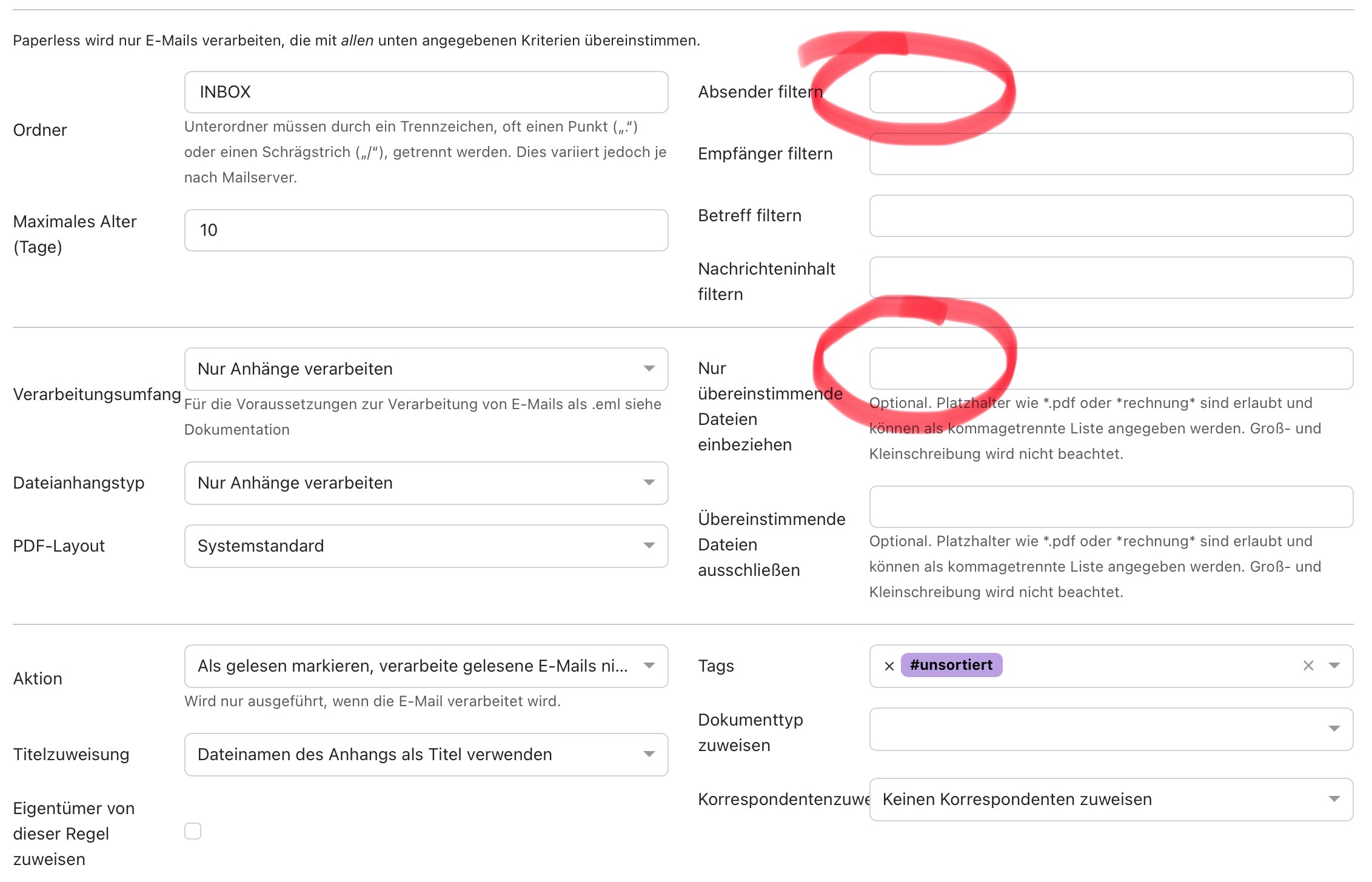

ich habe den E-Mail-Empfang in paperless ngx erfolgreich eingerichtet.
Nun wollte ich die Verarbeitung auf bestimmte Absender eingrenzennund nur pdf-Dateien zur Verarbeitung zulassen.
Trage ich nun *.pdf bei „nur übereinstimmende Dateien einbeziehen“ ein und auch mehrere E-Mail-Abesender getrennt mit einem Leerzeichen, so werden die eingehenden E-Mails nicht verarbeitet. Entferne ich beides, funktioniert es wunderbar.
Gibt es Lösungen hierzu ?

Evtl musst du pro Absender eine separate Regel erstellen?
Was hast du als Absender Eingetragen?
Die Mailadresse oder den übermittelten Namen bzw. Absender
Habe die E-Mailadresse hinterlegt und verstehe das Feld auch so, dass dort mehrere hinterlegt werden können.
Dann halt mal mit dem Namen probieren und testen ob das funktioniert.
Erst mal einfach anfangen und testen wie der Ablauf zum Erfolg führt.
Paperless wird ja in vielen Sprachen angeboten, finde die Übersetzung recht gut, kann trotzdem mal sein dass was falsch übersetzt oder verstanden wird.
Hallo @blebbens,
ich selber habe auch zwei Regeln eingerichtet, da ich für die Paperlesse ein separates Postfach habe und nur will, das Mails von meiner persönlichen oder geschäftlichen Adresse verarbeitet werden.
Dazu habe ich dann zwei separate E-Mail-Regeln.
Ich schätze, dass das Feld ein Single Value ist, zumindest habe ich bisher nicht rausgefunden wie man mehrere Werte einträgt.
Eintragen kann man ja mehrere Werte und es ist auch so deklariert, aber es funktioniert beim Eintragen mehrerer Adressen.
