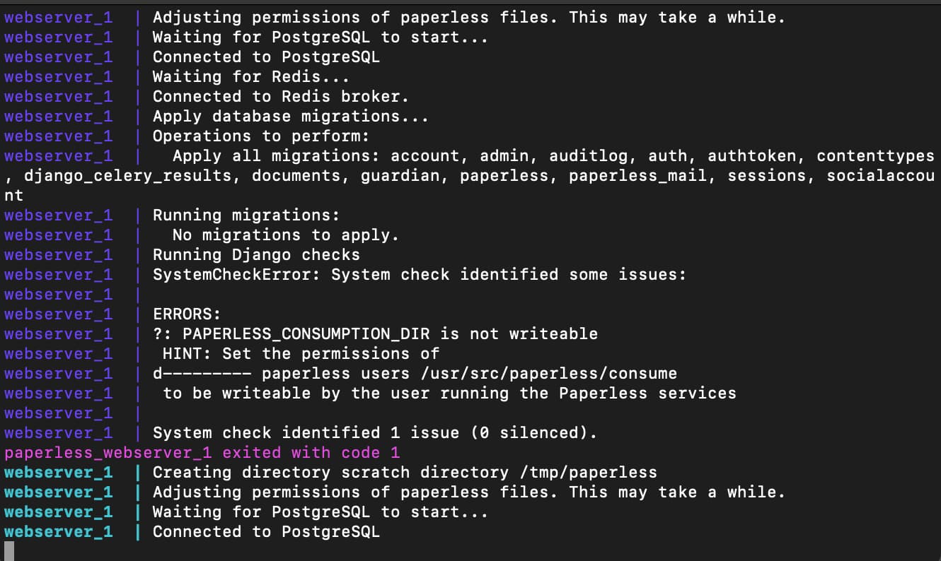

bei der Installation kommt immer dieser Error, wie eine Dauerschleife und die Installation Endet nicht!

Die Fehlermeldung ist eigentlich sehr aussagekräftig, der „consume“ Ordner hat keine schreibrechte.
Da musst du erst mal die Rechte anpassen.

Dachte Ich mir zwar aber wusste nicht warum und wie ich das ändere.
Mittlerweile bin Ich draufgekommen das Ich bei der Installation ID einen Zahlendreher drinnen hatte.
Geändert und Funktionierte.
