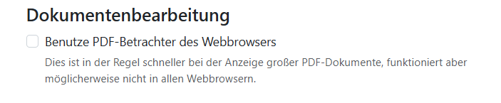

Schon mal diesen Parameter bei den Einstellungen umgestellt?
Bei dieser Einstellung gab es schon mal Probleme mit dem Drucken.
Habe dies eingefügt, habe anschließend neu deployd und ein neues Dokument gescannt mit gleichem Ergebnis.
Ja wenn man dies anhakt ist die Option zum drucken gänzlich verschwunden, hakt man dies ab, ist die Option zum drucken überhaupt erst vorhanden.
