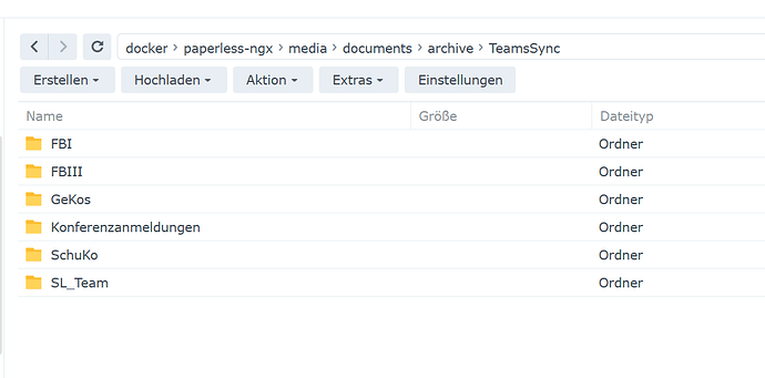

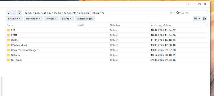

Mir ist aufgefallen, dass die Speicherpfade in archive und originals in einem Falle nicht übernommen werden. Für mich ist blöd, dass die neuen Pfade in archive nicht ankommen und somit auch nicht per Drive synchronisiert werden. Woran könnte das liegen.
Konkret geht es um den Ordner KoAnmeldung (es ging um Anmeldungen von Konferenzen - ich habe schon mehrere Sachen getestet, Ordner umbenannt, Speicherpfad gelöscht und neu angelegt etc). Der erste Test “Konferenzanmeldungen” steht noch - hier findet aber kein Abgleich mehr statt…

Bevor irgendwas per Cloudsync passiert - hatte ich schon deaktiviert, passiert scheinbar schon eine Panne in PNGX:
In originals ist alles, was da sein sollte im Originaldateiformat
In archive fehlen teilweise Ordner - nicht alle…
Ich habe schon versucht die Speicherpfade zu ändern usw… er setzt es partout nicht um.
Es geht aber nur um die Dateien mit diesem speziellen Dokumententyp, dort verweigert er die “doppelte Ablage originals/archive” - alle anderen - auch neueren Dateien funktionieren gut…
