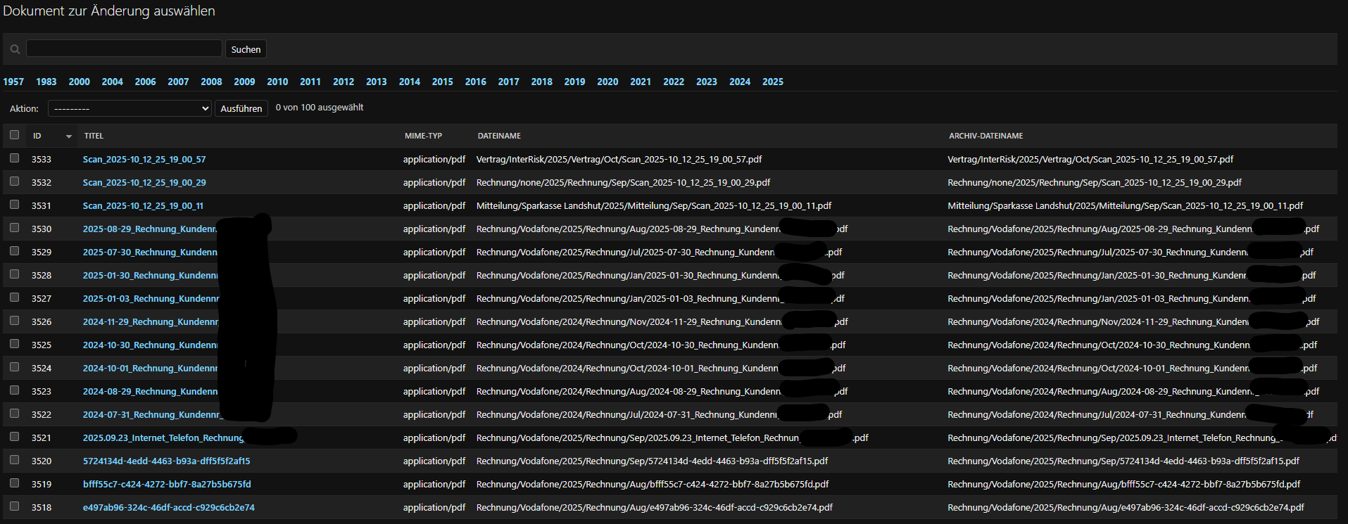

DU musst unter "DeinerIP:Port/admin/documents/document/ mal nach den Dokumentennamen suchen die dir als Probleme angezeigt werden.
Dort bekommst du die Doc-ID heraus falls notwendig und kannst das Dokument sicherlich ausfindig machen.
Somit müsstest du es im Media Ordner sichern können und dann löschen … zusätzlich dann in Django löschen um die Abhängikeiten/Konflikt zu löschen.
