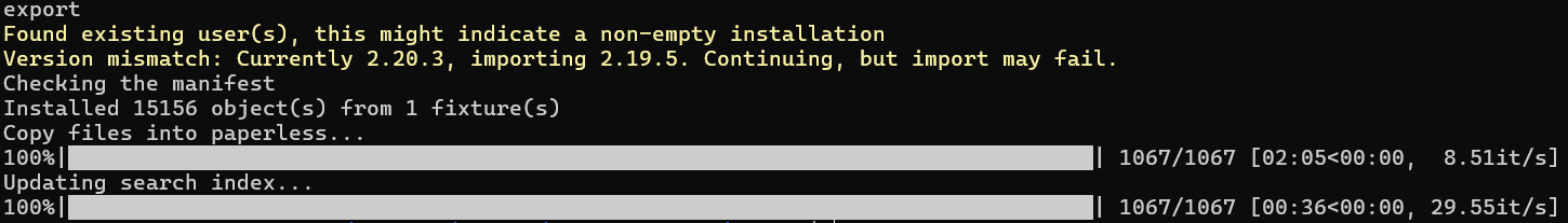

Nach dem Import meiner Dateien stehe ich allerdings wieder vor dem gleichen Problem: Der Anmeldename und/oder das Passwort sind leider falsch.
Ich habe eine W
arnung, dass mein paperless auf einer neueren Version ist, aber der Import scheint trotzdem durchzulaufen. Es kommt keine Fehlermeldung und ich sehe auch Einträge im Ordner media. Ich kann mir aber nicht wirklich erklären, wie es mit dem Importieren der Dateien zu dem oben genannten Problem kommt.

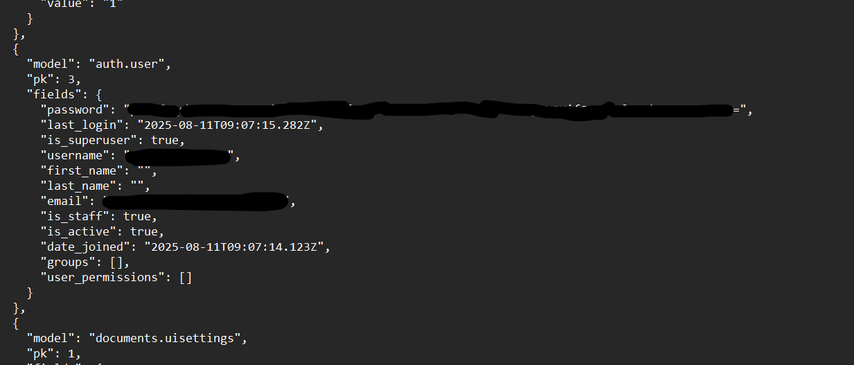

Ich habe im Manifest des Exports tatsächlich jetzt auch einen Eintrag zu meinem Nutzernamen und einem password gefunden. Der Versuch dieses Passwort zu nutzen, hat aber natürlich nicht funktioniert. Hat jemand einen Tipp?

Hab mir mal meine JSON angeguckt die Passwörter für Mail sind im Klartext gespeichert.
Evtl. kannst du ja bescheißen und einen zweiten User entweder anlegen oder zum Admin machen.
    "model": "auth.user",
    "pk": 3,
    "fields": {
      "password": "xgfhfdhfhdfhfhfhfhfdhfdhfghfghdfh",
      "last_login": "2025-12-21T21:40:16.339Z",
      "is_superuser": true,
      "username": "paperless",
      "first_name": "Ih",
      "last_name": "Duepfe",
      "email": "dms@xxx.de",
      "is_staff": true,
      "is_active": true,
      "date_joined": "2023-08-30T13:21:40.900Z",
      "groups": [],
      "user_permissions": []
