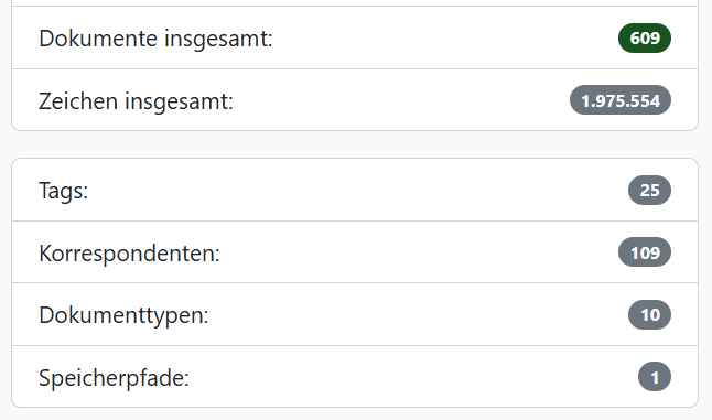

Gegenwärtig habe ich:

Ich habe schon gut 500 Dokumente angelernt und den Trainings Task ausgeführt, passiert dennoch.
