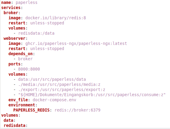

Dann zeige einmal Dein Compose File. Du hast gesagt das Du sqlite3 verwendet hast. Wo lag denn das DB File, hoffentlich in nem Volume oder nen Verzeichnis lokal auf dem Docker Host.
image: Docker Hub Container Image Library | App Containerization
  • redisdata:/data
  • broker
  • 8000:8000
  • data:/usr/src/paperless/data
  • ./media:/usr/src/paperless/media:z
  • ./export:/usr/src/paperless/export:z
  • „${HOME}/Dokumente/Eingangskorb:/usr/src/paperless/consume:z“
    env_file: docker-compose.env
    data:
    redisdata:
Weiß leider nicht wo der DB File liegt.
Update: Habe sie gefunden. Liegt unter .local/share/containers/storage/
Scheint doof formatiert zu sein das Compose file hier im Forum. Aber wo genau ist der Verweiß von lokal
nach intern in den Container.
Habe von der docker-compose ein Bild gemacht:
Diese liegt in meinem Home Verzeichnis
