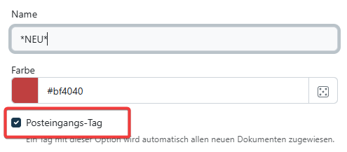

Für neue Dokumente kannst du ein extra Tag erstellen, nach dem kannst du ganz komfortabel filtern oder sogar eine extra Ansicht erstellen.
