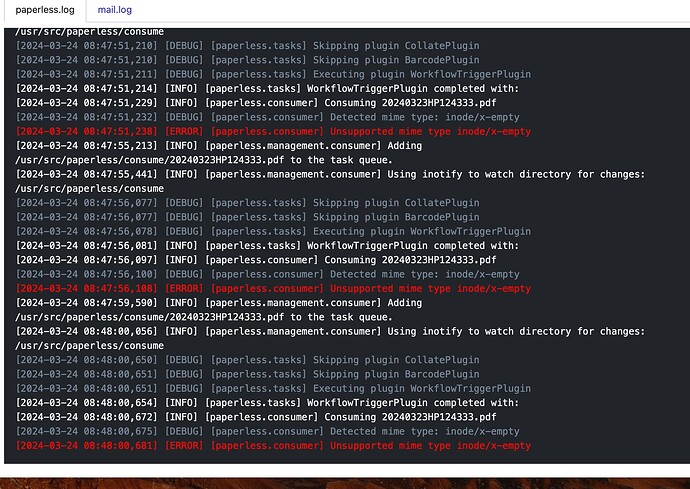

Hi,scanimport Ordner habe ich nicht deaktiviert.
anbei ein Bild vom Protokoll.
LG Reiner
Dann ist vermutlich genau das dein Problem. Schau mal in der paperless-ngx Masterclass in diese Lektion, dort habe ich es genau beschrieben:
https://kurse.digitalisierung-mit-kopf.de/lesson/65/
Wenn du ihn nachträglich deaktivierst, lösche ihn bitte danach über den Datei-Browser.
Danke, ich habe die Scaninput Einstellungen gemäß der masterclass geändert. Jetzt ist Ruhe, kein Dauerläufer mehr.
