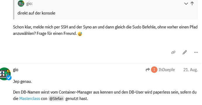

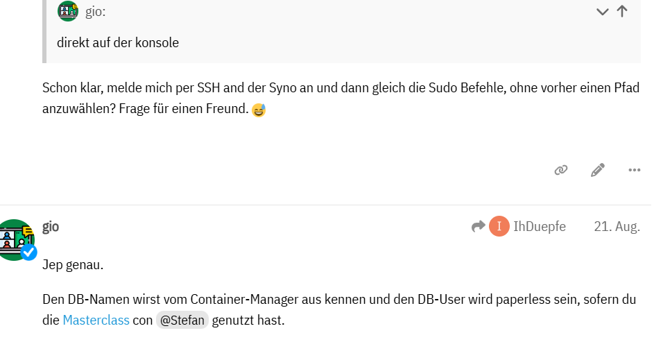

Schau mal im Beitrag vom 21. August steht wie der REFRESH gemacht wird

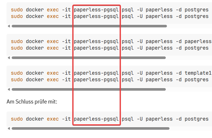

Kann das sein, dass meine Database anders heißt? Wenn ich die Kommandozeilen eingebe, heißt es “No such container”. Oder mache ich hier grundsätzlich etwas falsch.
sudo docker exec -it paperless-pgsql psql -U paperless -d paperless -c „REINDEX (VERBOSE) DATABASE paperless;“
ess-pgsql psql -U paperless -d postgres -c "ALTError response from daemon: No such container: paperless-pgsql
ER DATABASE paperless REFRESH Cblumdruck@DS923Plus:/volume1/docker/paperless-ngx/config$ sudo docker exec -it paperless-pgsql psql -U paperless -d postgres -c „ALTER DATABASE paperless REFRESH COLLATION VERSION;“

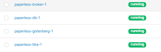

Das sind meine Container:
Sorry check es grad nicht
Den markierten Text erstzt du durch den Namen deines Datenbank Container paperless-db-1

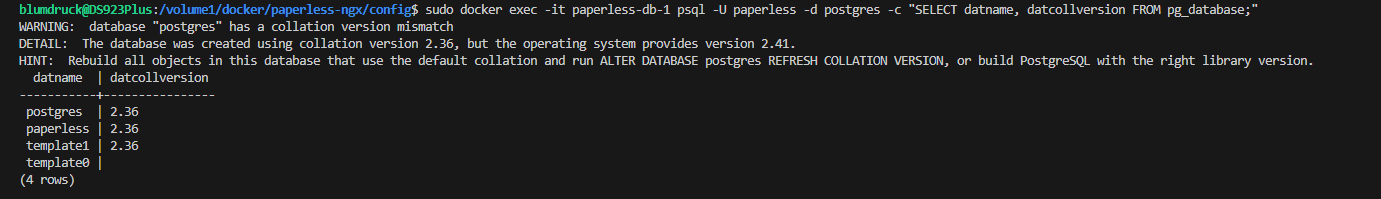

Hi Jake, danke habs grad probiert und hat eigentlich gut ausgesehen. Aber bin trotzdem nicht weitergekommen. Hab alle drei Codezeilen durchrennen lassen. Aber bei der Überprüfung zeigt er doch wieder die alte Version 2.36
Noch irgendeine Idee?
blumdruck@DS923Plus:~$ sudo docker exec -it paperless-db-1 psql -U paperless -d postgres -c „SELECT datname, datcollversion FROM pg_database;“
WARNING: database „postgres“ has a collation version mismatch
DETAIL: The database was created using collation version 2.36, but the operating system provides version 2.41.
HINT: Rebuild all objects in this database that use the default collation and run ALTER DATABASE postgres REFRESH COLLATION VERSION, or build PostgreSQL with the right library version.
datname | datcollversion
postgres | 2.36
paperless | 2.36
template1 | 2.36
template0 |
(4 rows)
