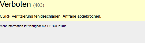

CSRF Verfizierung fehlgeschlagen
ich haben nun paperless ngx installiert und aus dem Internet zugänglich gemacht. Nun komme ich auf die Anmeldeseite und dann erscheint folgende Fehlermeldung. Die Lösungen im Forum haben leider nicht weitergeholfen.
2025-01-31 11_02_06-Window

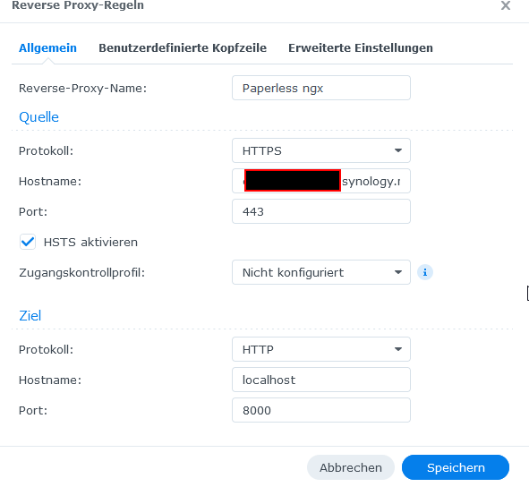

Mach mal Bild von deinem Reverse Proxy, Adresse natürlich schwärzen.
Schaut auf den ersten Blick gut aus.
Hostname ist z.B. paperless.xxxxxxxx.synology.me?
