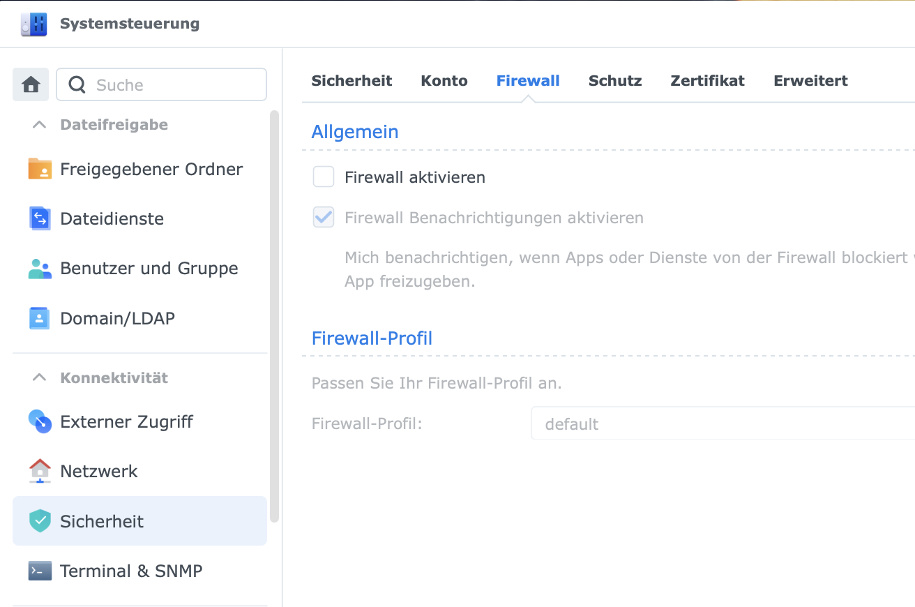

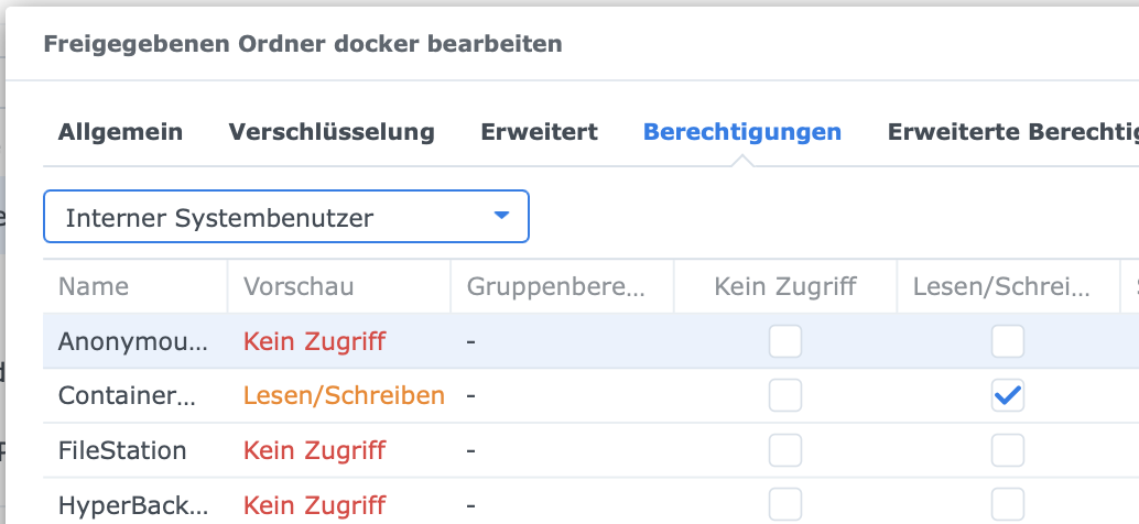

Container paperless-webserver-1 wurde unerwartet beendet und startet wieder neu
Sehr geehrter Herr Lachner,
Ihren Starter-Kurs „paperless-ngx auf Synology-NAS installieren“ habe ich mir gekauft und für jeden Anfänger alles super erklärt. Nochmals vielen Dank für die sehr guten Erklärungen.
Die Container paperless-broker-1 und paperless-db-1 laufen einwandfrei.
Der Container paperless-webserver-1 wurde unerwartet beendet und startet wieder neu.
Meine Synology DS1522+
Paperless habe ich in einer virtuellen Machine installiert, kann aber nicht der Grund sein, warum es nicht läuft.
Ich denke auch alles richtig gemacht zu haben, sonst würden ja auch die ersten beiden Container nicht laufen.
Skript:

s6-rc Fehler hört sich Ordner Berechtigung an. Kontrollier die Berechtigungen nochmal.
Wenn du die Synology Firewall aktiviert hast gleich mal deaktivieren.
Die könnte dir bei einem Neustart von Paperless ebenfalls Probleme bereiten.

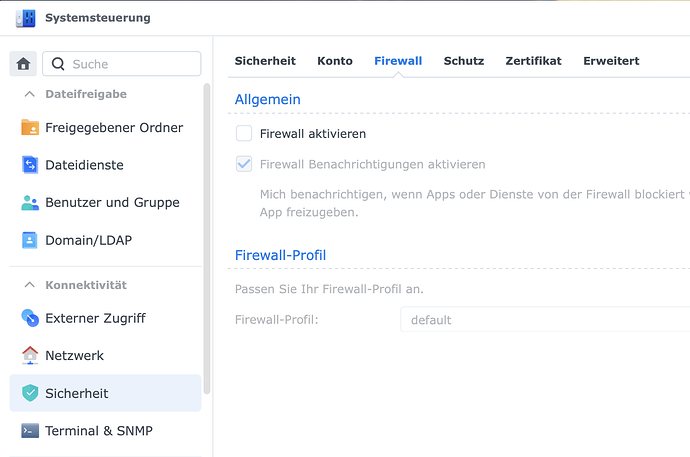

Vielen dank Jake. Meine Firewall ist ausgeschaltet. Ich schau mal was ich da finde.
Paperless neu gestartet. läuft immer noch nicht. Das ist mit Sicherheit nicht die Ursache

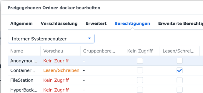

Jake, Vielen Dank nochmals. Ich habe mir die Ordner angeschaut, waren nicht richtig angehakt.
