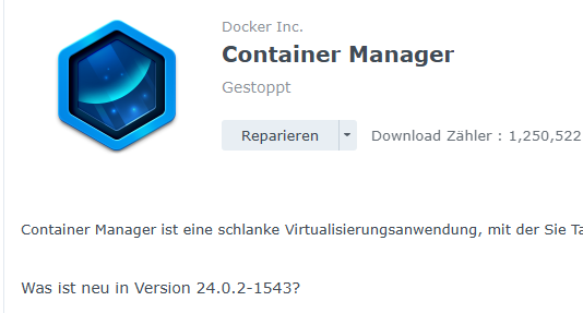

seit einigen Wochen geht mein Container Manger alle paar Tage kaputt und muss manuell repariert werden. Somit geht Paperless-NGX dann auch nicht. Kennt jemand das auch? Woran kann das liegen?

-Nein, immer nur Repariert. Ich hoffe das ich es ohne viel aufwand lösen kann das Problem :slight_smile:
