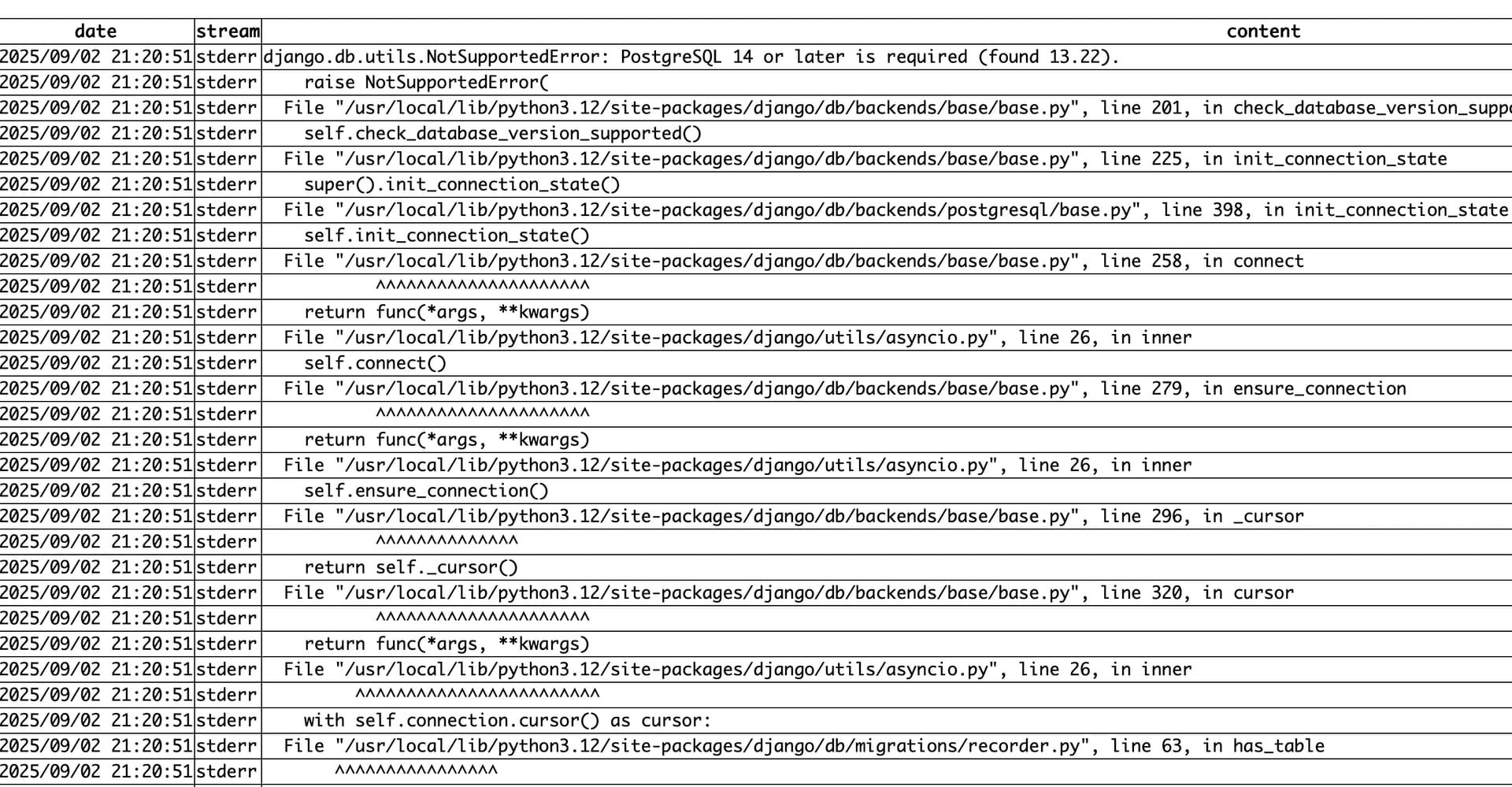

Config-webserver-1 startet ständig neu
meine config-webserver-1 startet ständig neu und ich habe keine zugriff mehr auf Paperless-ngx. Ohne mein zum tun war dies von einem auf den andern Tag so.
Hast du Watchtower installiert?

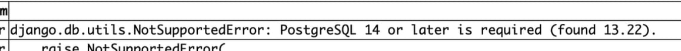

Dann wurde Paperless auf Version 18 hochgezogen, die unterstützt aber kein Postgres 13
Ändere die docker-compose bei Webserver von :latest auf :2.17.1
Dann sollte Paperless wieder funktioneren.
Und dann nach der Anleitung von Stefan verfahren wie man die Postgres Datenbank aktualisiert.
