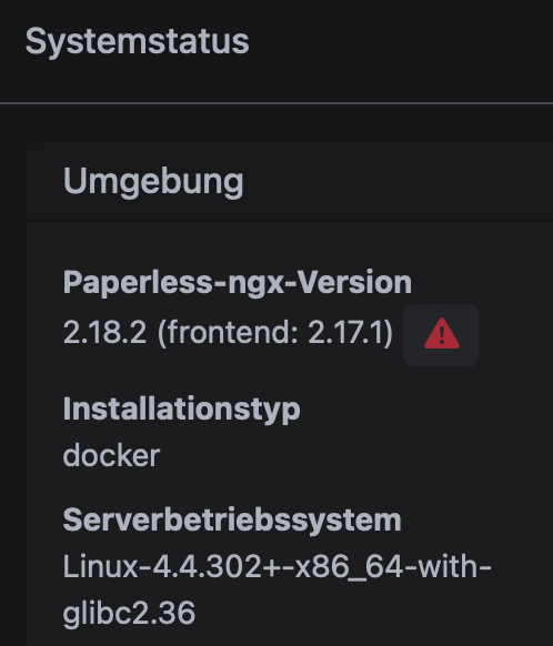

Im Systemstatus sehe ich nach dem Update noch folgende Meldung
Paperless-ngx-Version
2.18.2 (frontend: 2.17.1)

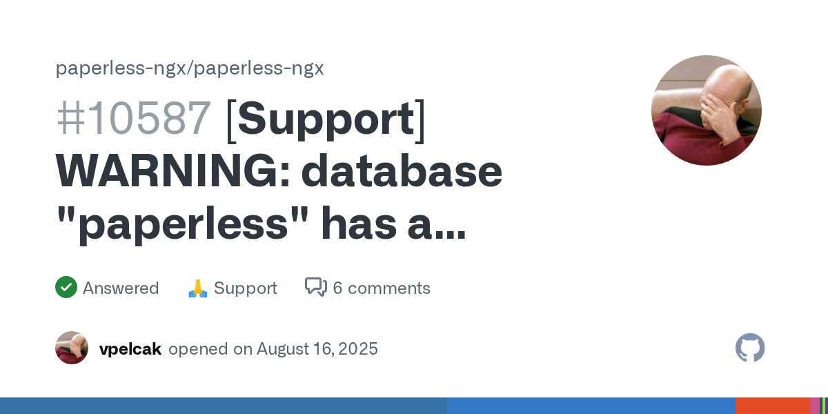

Schau mal hier:
Hier noch die Lösung von gio wir man das schnell fixen kann:
