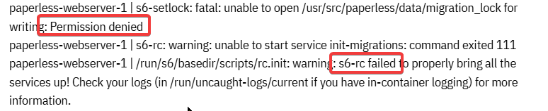

Bin am Verzweifeln
Ich habe in der docker-compose.yaml bereits Gotenberg und Tika mit eingetragen.
ID geprüft und erhalte dann bei docker-compose up diese Ausgabe:
(Was mache ich falsch?)

paperless-webserver-1 | [init-migrations] Apply database migrations…
paperless-webserver-1 | s6-setlock: fatal: unable to open /usr/src/paperless/data/migration_lock for writing: Permission denied
paperless-webserver-1 | s6-rc: warning: unable to start service init-migrations: command exited 111
paperless-webserver-1 | /run/s6/basedir/scripts/rc.init: warning: s6-rc failed to properly bring all the services up! Check your logs (in /run/uncaught-logs/current if you have in-container logging) for more information.
paperless-webserver-1 | /run/s6/basedir/scripts/rc.init: fatal: stopping the container.
paperless-webserver-1 exited with code 0

paperless-webserver-1 | Connected to PostgreSQL
paperless-webserver-1 | [init-db-wait] Database is ready

Würde sagen du hast irgendwo vergessen die Schreibrechte zu setzten.
Zum Fehler s6-rc gibt es hier schon mehrere Beiträge, gerne mal die SuFu nutzen.
