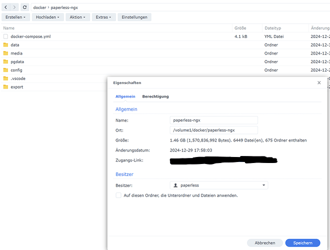

Hallo @Yves das ist bei mir auch so gewesen.
Ich habe nun einen eigenen Benutzer „paperless“ angelegt der auch Besitzer der Verzeichnisse ist - die jeder/everyone Berechtigung habe ich gelöscht für das Verzeichnis!
Dieser Besitzer bzw. seine UID und GID
USERMAP_UID: 1067
USERMAP_GID: 100
Sind im Environment der docker-compose.yaml bei mir hinterlegt.
D.h. der Benutzer der den Container „startet“ hat auch auf alle Verzeichnisse die vollen Rechte
Wichtig ist die Einstellungen am paperless-ngx Verzeichnis zu machen und den Haken bei „Auf diesen Ordner…“ aktivieren damit alle Verzeichnisse und Dateien die selben Berechtigungen erhalten
Damit klappt es bei mir sehr gut und nur die Admins kommen zu den Medien dazu!

Hast du die Berechtigung Everyone auf dem Ordner „Docker“ entfernt oder erst ab dem Ordner „paperless-ngx“?
Mir ist dieses everyone-Recht ein Dorn im Auge…
