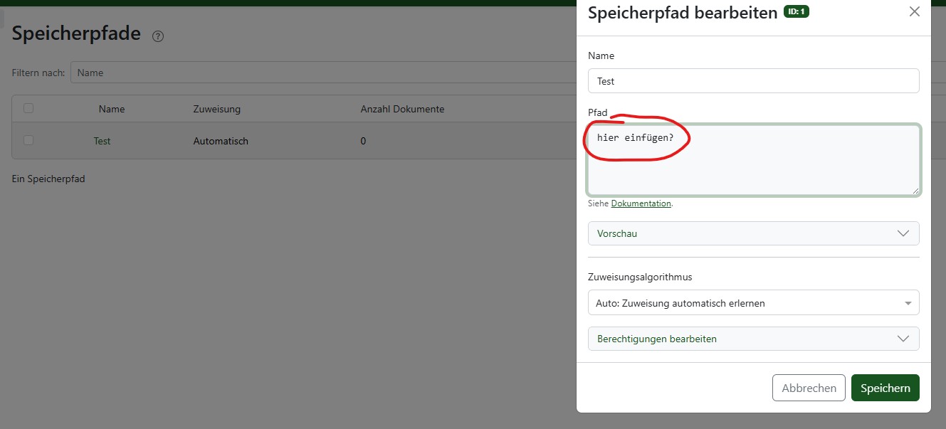

Erste Frage:
Gehe ich richtig in der Annahme, dass ich das an dieser Stelle “einfach” einfüge?
Meine Google-Recherche dazu war leider erfolglos.
Zweite Frage:
Ich erhalte (wenn wie oben eingefügt) leider immer eine Fehlermeldung “Ungültige Variable erkannt.”
Selbst wenn ich nur einen kleinen Teil des Templates als Test einfüge:
Unsortiert/{{ correspondent.replace(" ", "_") }}_{{ custom_fields.Belegnummer.value }}
Ohne “{{ custom_fields.Belegnummer.value }}” kommt keine Meldung. Es hängt also custom_field. Das benutzerdefinierte Feld “Belegnummer” ist aber angelegt.
Ich fürchte ich komme hier ohne einen kleinen Tipp nicht weiter :face_exhaling:
Edit:
Ich habe nun alle custom_fields.XXX.value durch custom_fields|get_cf_value(‚XXX‘) ersetzt. keine Fehlermeldung mehr und es scheint wie gewünscht zu funktionieren.

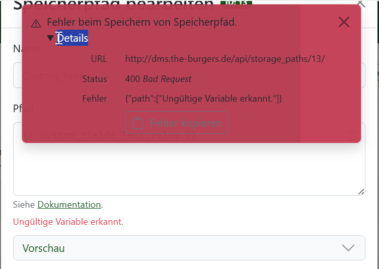

ich würde auch gerne Custom Fields nutzen aber es funktioniert bei mir nicht. Paperless-ngx läuft bei mir im Container (Docker compose). Soweit sehr gut. Allerdings kann ich die Custom Fields nicht nutzen.
{{ custom_fields.Test.value }}
Folgender Fehler kommt
Jemand ne Idee?
Probier doch mal
{{ custom_fields|get_cf_value(‘Test‘) }}
