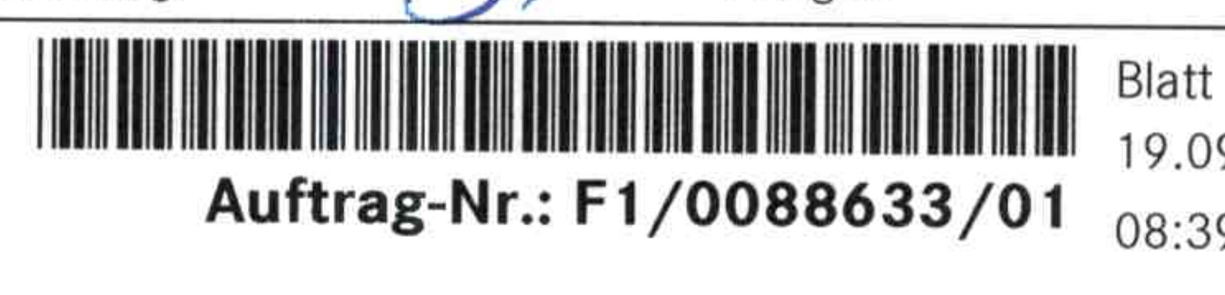

Guten Morgen Leute,
Ich darf mich an dieser Stelle hilfesuchend an euch wenden. Ich komme leider nach intensiver Recherche leider nicht weiter.
Ich benötige für die Config Datei die richtige Schreibweise für die Extraktion einer Archivnummer aus einem „Code 39“ Barcode. Paperless kann das - nur Check ich die Formatierung für das Mapping nicht.
Der Barcode oben gibt folgende Werte aus 01XF1X0088633X01
Ich benötige als Archivnummer nur 7 Zahlen nach dem zweiten X

Hallo Simon,
probiere doch mal folgendes: {„^(?:[^X]*X){2}(\d+)“: „\g<1>“}
VG Tom
Hey,
vielen Dank!
Hab ich probiert. Hat natürlich nicht funktioniert. Aber weil ich schon den Fehler gemacht habe APERLESS_CONSUMER_TAG_BARCODE_MAPPING= falsch zu interpretieren.
Der Präfix ist wohl nur dafür da, eine Datei einem Tag zuzuordnen und nicht eine ASN Nummer zu nehmen und zu verändern. Also alles Statisch und leider nicht dynamisch.
Möchte einfach vermeiden, alle Aufträge händisch eine ASN zu geben

Am meisten stört mich die Stelle BarcodePlugin completed with no message
