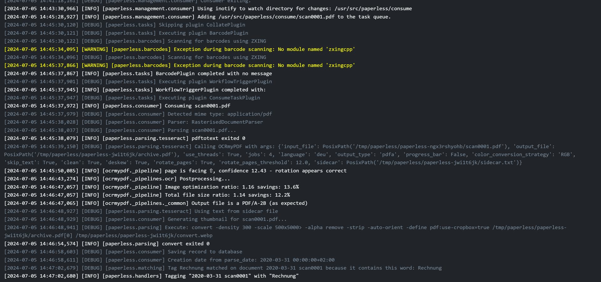

@Stefan leider kein Erfolg …
der alternative Barcode-Engine wird nicht gefunden und deshalb nicht aktiviert.

Denn in deinem Log wird das Plugin immer noch gesucht.

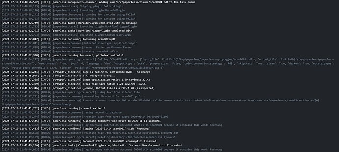

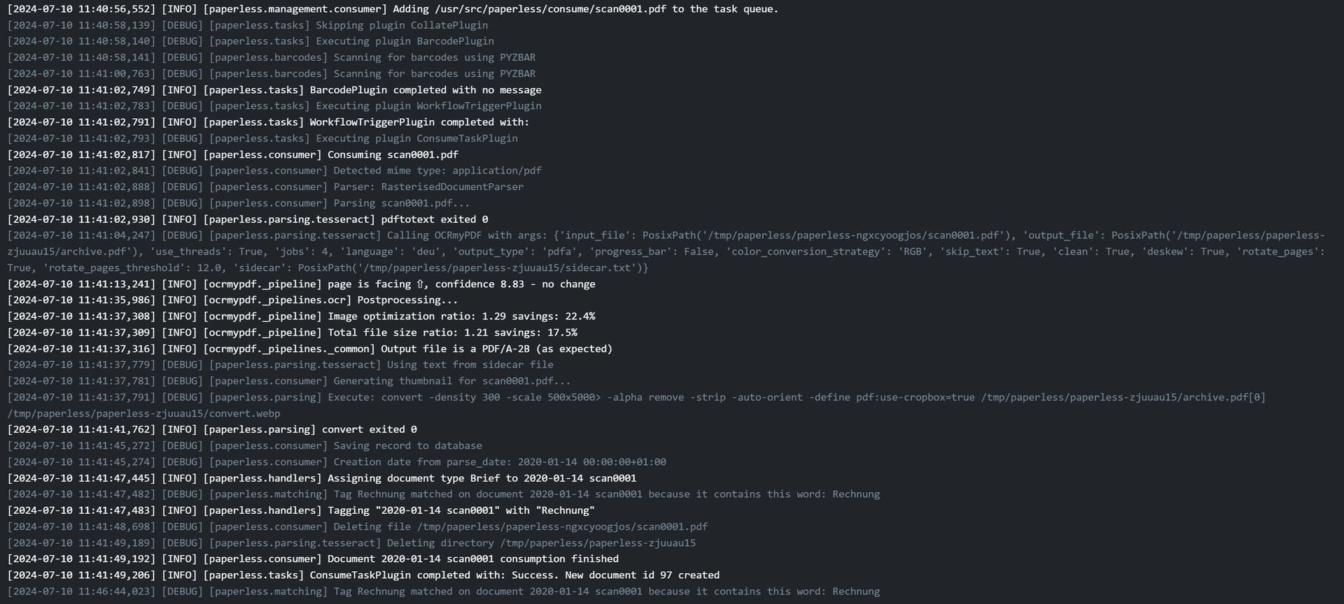

@Stefan hier der Log … leider wurde der Barcode nicht erkannt
Jetzt wird zumindest die richtige Barcode-Engine genutzt.
Welche Barcodes nutzt du? Die aus dem Shop? Ich habe sie auch mit der normalen Barcode-Engine von paperless-ngx genutzt, mit meinem Scanner kein Problem.

ich teste gerade mit den ASN Codes rum, und würde die Labels gern recht klein halten bzw. auf die aus dem Shop zurückgreifen. Nun wird aber der potentere Scanner nicht gefunden.
Log:
2025-03-15 13:19:32,444] [WARNING] [paperless.barcodes] Exception during barcode scanning: No module named 'zxingcpp'
Kann ich den nach installieren?
Viele Grüße und vielen Dank Gürtler den Support
Marcel
hat sich erledigt. Ich habe einen ARM CPU und wie ich gelesen habe gehts nur mit x86. Damit ist Xzing vom Tisch.
