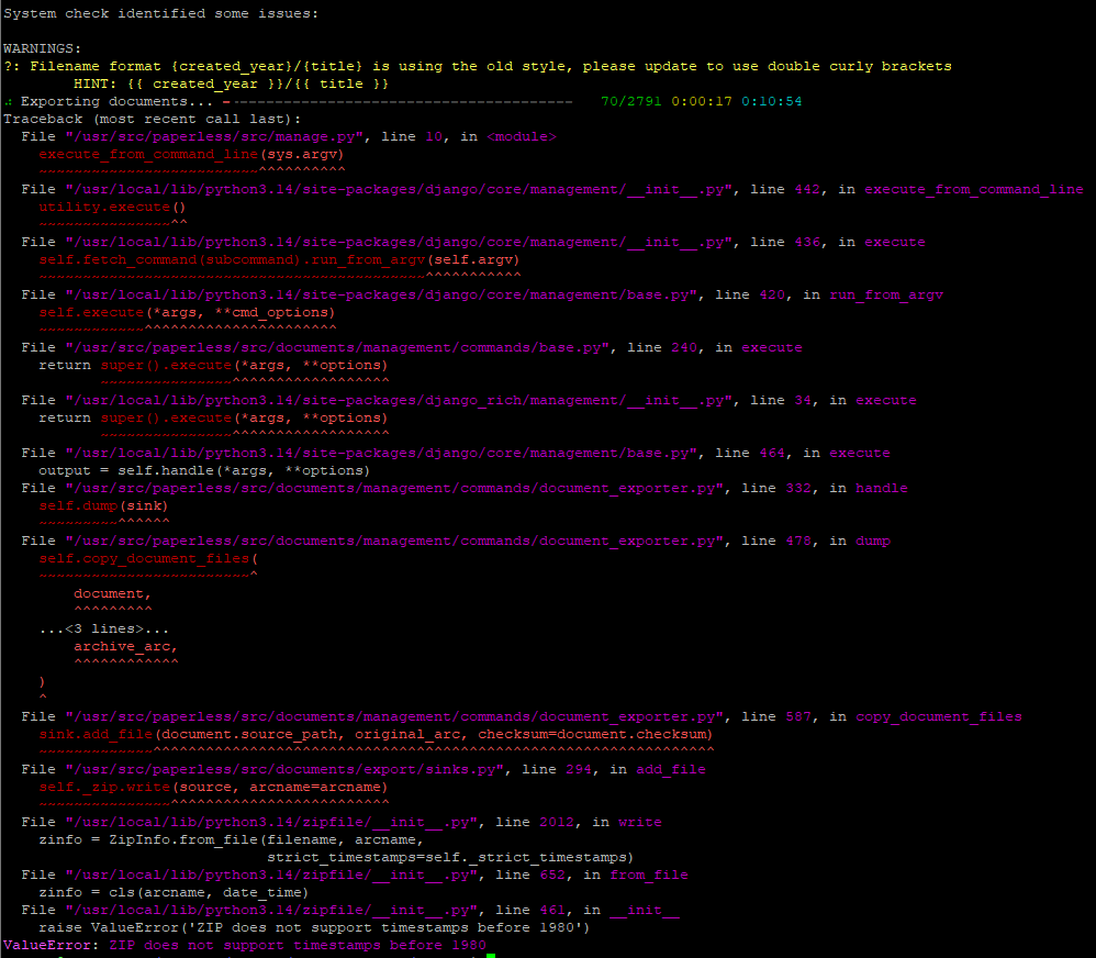

gerade bin ich doch etwas am verzweifeln und hoffe ihr könnt mir helfen, denn ich sehe oder verstehe es nicht ganz. Nach dem Update von V2 auf V3.3.4 funktioniert mein Export leider nicht mehr und er bleibt mit Fehlern hängen.
Verwendeter Befehl: sudo docker-compose exec webserver document_exporter -z ../export/
Fehler gemäß Anhang.

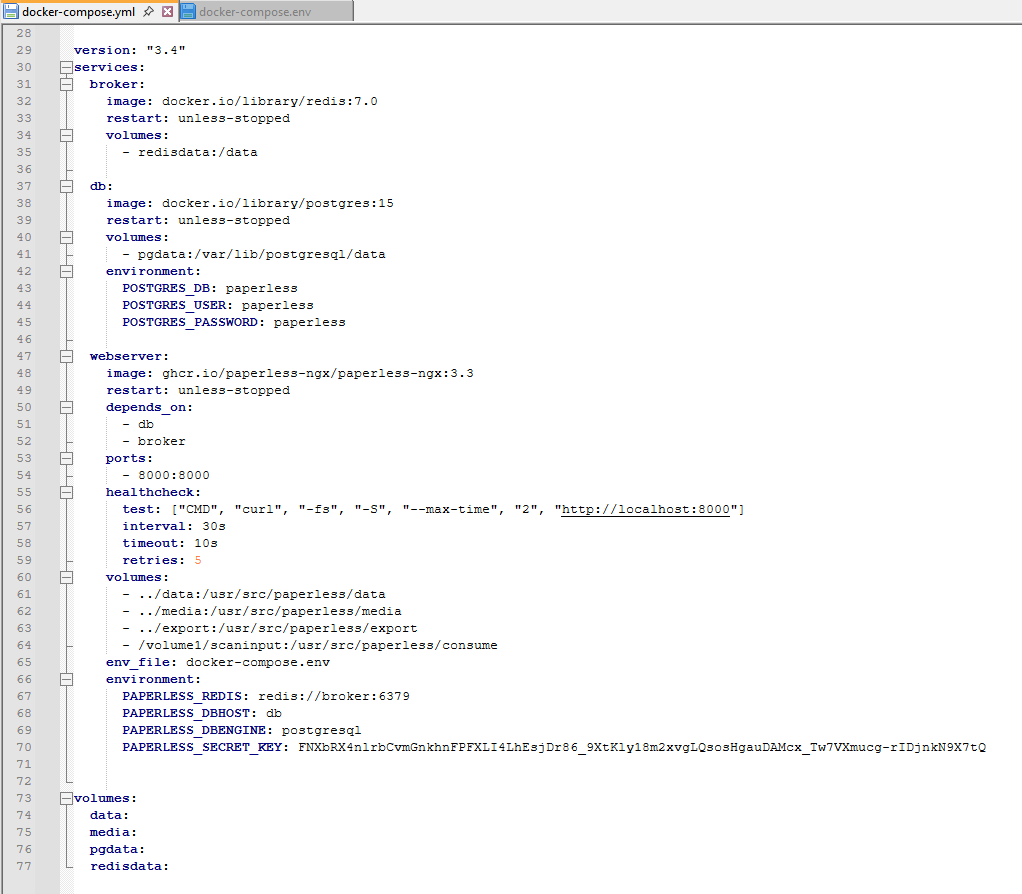

hast du für die version 3 auch deine docker-compose.env und docker-compose.yml angepasst ?
Zeige bitte doch einmal deine docker-compose.env sowie die yml
Der Fehler ValueError: ZIP does not support timestamps before 1980 tritt auf, weil mindestens eine Datei in deinem Paperless-Medienverzeichnis einen Dateisystem-Zeitstempel vor dem 01.01.1980 hat (z.B. den Unix-Epoch-Zeitstempel 1970-01-01). Das ZIP-Format unterstützt technisch bedingt keine Zeitstempel vor 1980.
Python 3.14 (das du jetzt mit V3 verwendest) ist hier strikter als frühere Versionen und wirft einen harten Fehler statt den Zeitstempel stumm zu korrigieren.
Export ohne -z (kein ZIP)
sudo docker-compose exec webserver document_exporter ../export/
Danach kannst du das Verzeichnis manuell zippen, wenn du es brauchst. Das umgeht das Problem sofort.

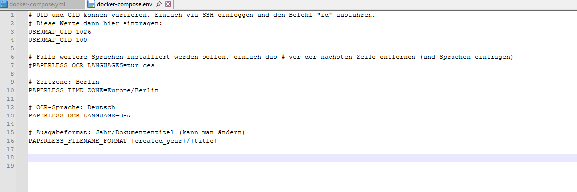

in der docker-compose.env
PAPERLESS_FILENAME_FORMAT={{ created_year }}/{{ title }} hast du dort doppel klammer

Anbei einmal die beiden Dateien.
Bitte dringend die Doppelklammer anpassen.

Was ich persönlich ändern würde wäre das db volumes auch unter paperless zu legen. Aber das wäre dann mit etwas Aufwand zu erledigen (Kurzfassung: Export, Volumes in der docker-compose.yml anpassen) postgres auf Version 18 anheben, broker austauschen auf Valkey dort ebenfalls Volumes anpassen und zum schluss den Importer starten) Vorteil wäre das deine db auch im Verzeichnis von Paperless-ngx liegen würde.
So kannst du zum Beispiel den kompletten Ordner Paperless sichern

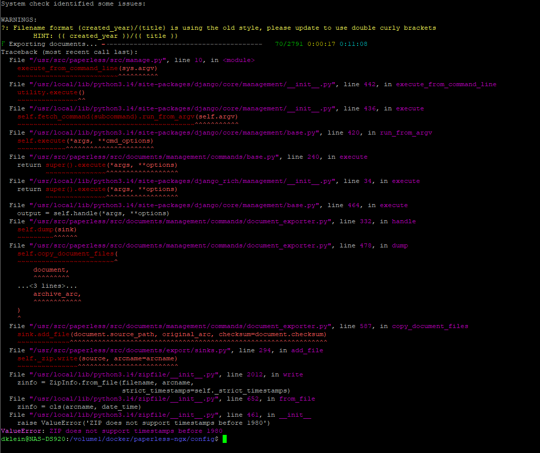

Vielen Dank schon mal für deine Hilfe. Ich habe den Eintrag ( PAPERLESS_FILENAME_FORMAT={{created_year}}/{{title}} ) angepasst aber er bleibt mit dem gleichen Fehler am selben Dokument stehen.
hast du ein sudo docker compose up -d gemacht um deine änderungen zu aktivieren ?
hast du auch den find befehl ausgeführt?
und zum schluss hast du ein export ohne zip einmal ausprobiert ?

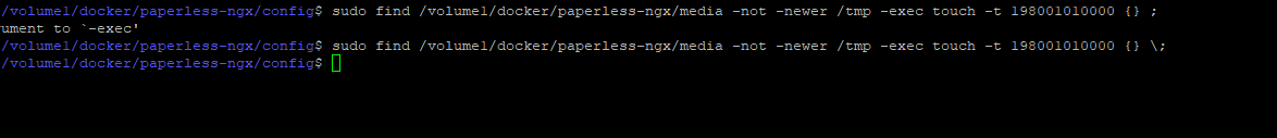

Jop hatte ich. Habe es nochmal gemacht und hatte den gleichen Fehler. Anschließend habe ich find ausprobiert. Da fehlte im aber ein Argument. Jetzt macht er jedoch gar nichts mehr zum export :frowning: .
find:
sudo find /volume1/docker/paperless-ngx/media -not -newer /tmp -exec touch -t 198001010000 {}
find: missing argument to `-exec’

beim find befehl fehlt das Semikolon hinten

Sorry, Kopierfehler aber gleicher Fehler:
sudo find /volume1/docker/paperless-ngx/media -not -newer /tmp -exec touch -t 198001010000 {} ;
Jop genau dort liegt der. Habe gerade den Befehl zur Sicherheit reinkopiert aber gleiche Rückemldung
wenn der export sauber durchlief ist dies ersteinmal wunderbar. also gibt es mit einer datei wo das datum nicht ordentlich gesetzt ist.
sudo find /volume1/docker/paperless-ngx/media -not -newer /tmp -exec touch -t 198001010000 {} \;
also da hat er jedenfalls nicht gemeckert, aber auch nichts ausgegeben.
