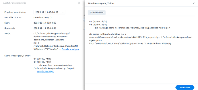

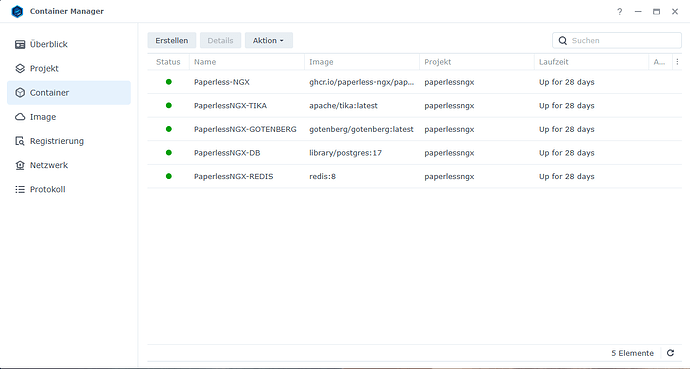

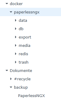

habe PaperlessNGX neu aufgesetzt und will gleich bevor ich Dokumente hochlade die Backup’s richtig aufsetzen. Will das auch über den Aufgabenplaner lösen und habe das oberste Skript von @CLupus1968 verwendet:
cd /volume1/docker/paperless-ngx/config/
docker-compose exec webserver document_exporter ../export
zip -r /volume1/backup/PaperlessNGX/$(date +„%Y%m%d“)_export.zip /volume1/docker/paperless-ngx/export
find /volume1/backup/PaperlessNGX/* -mtime +100 -exec rm {} \ ;
habe es auf meine Umgebung angepasst:
cd /volume2/docker/paperlessngx/
zip -r /volume1/Dokumente/backup/PaperlessNGX/$(date +„%Y%m%d“)_export.zip /volume1/docker/paperless-ngx/export
find /volume1/Dokumente/backup/PaperlessNGX/* -mtime +100 -exec rm {} \ ;
dann kommt dieser Fehler:

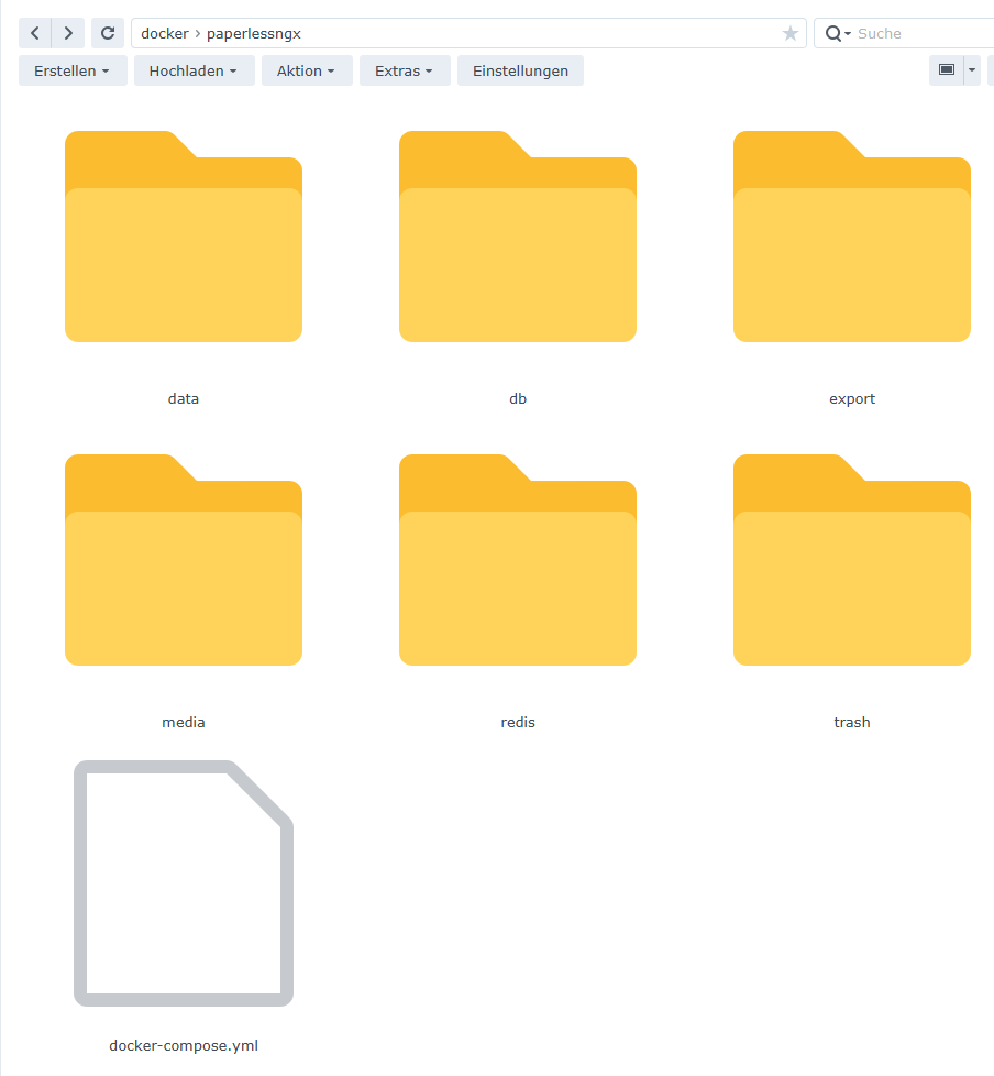

Ordner Struktur sieht so aus:

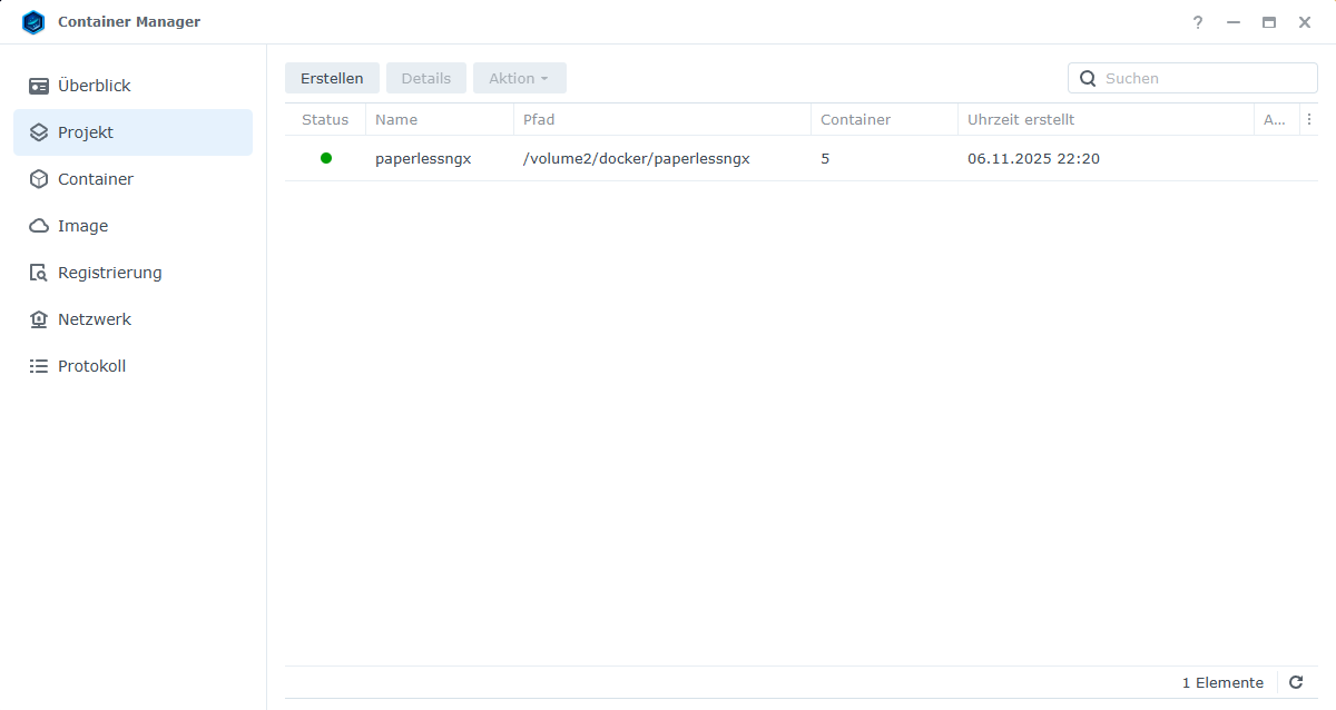

Paperless läuft auf einer SSD Volumen 2 und das Backup soll auf die HDD Volumen 1 unter Dokumente/backup/PaperlessNGX

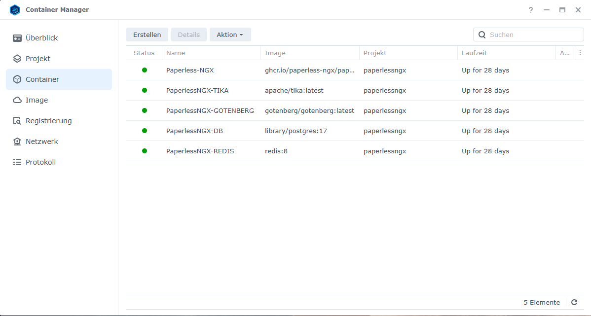

hier noch Bilder vom Projekt und vom Container:
könnt ihr mir sagen an was es liegt?

Hi, du musst natürlich auch den Pfad anpassen, aus dem das zip generiert werden soll. Du hast hier noch meinen Pfad /paperless-ngx/export stehen. Das muss bei dir natürlich auch in /paperlessngx/export geändert werden.
zip -r /volume1/Dokumente/backup/PaperlessNGX/$(date +„%Y%m%d“)_export.zip /volume2/docker/paperlessngx/export
Vielen dank ja das war der Fehler und es klappt. Dank dir :grinning_face:
