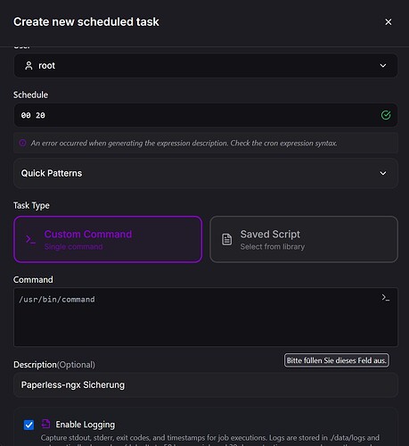

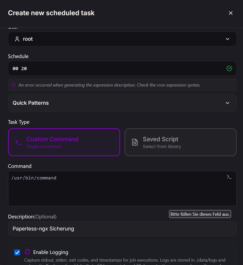

Was muss ich da denn eingeben? Bei mir kommen diverse Meldungen im Log, bzgl. Version zu neu / Command unbekannt?
Also Cronmaster bringe ich zum laufen, allerdings habert es am skript.

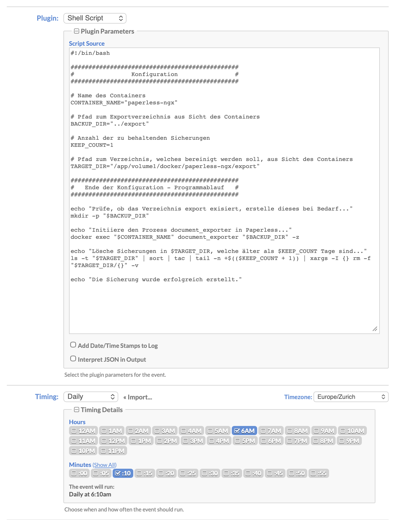

Ich habe genau für diesen Anwendungsfall Cronicle installiert als Docker Anwendung.
Dort habe ich mir ein Shell Script gebastelt, welches alles automatisiert ausführt zu bestimmten festgelegten Zeiten.
Bedeutet, Paperless wird vorab gestoppt, dann wird das Backup durchgeführt und gezippt, danach an Ort X oder Orte XYZ kopiert, anschliessend wird Paperless wieder gestartet. Dies passiert alle 2 Tage Nachts um 4h.

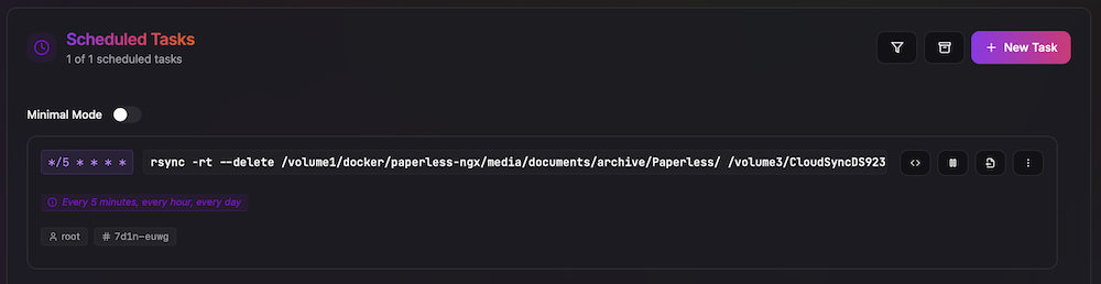

So sieht die Startseite aus:

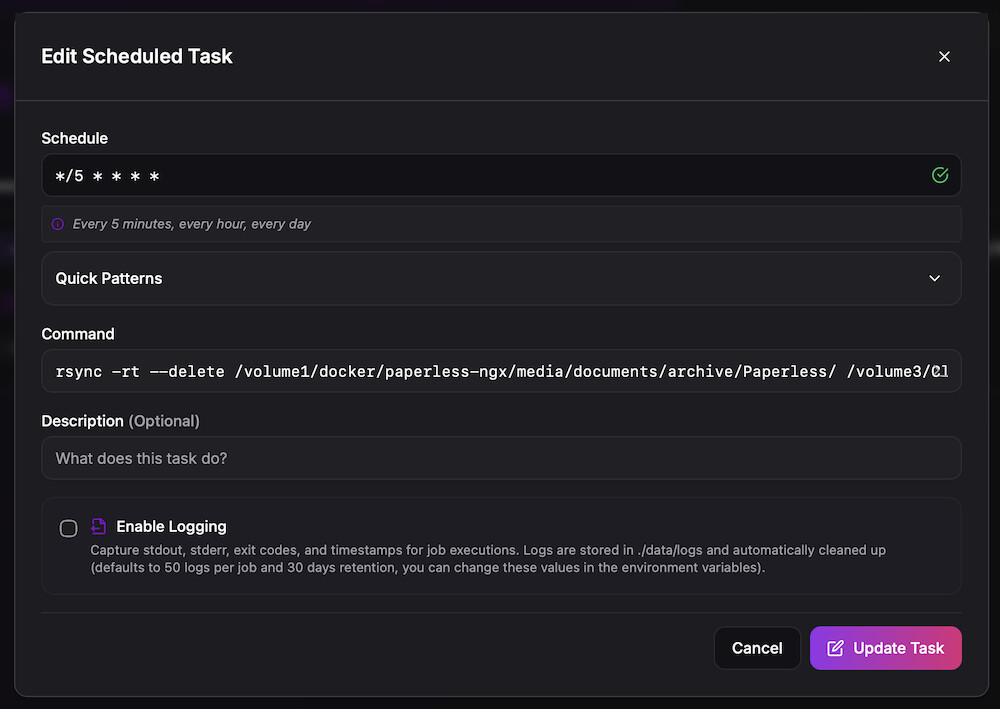

Dies die Seite um den Task zu editieren:
Und so der Task:
rsync -rt --delete /volume1/docker/paperless-ngx/media/documents/archive/Paperless/ /volume3/CloudSyncDS923+/Homes/Homeoffice/xPaperless
Die Pfade und Volumen musst Du an Deine Umgebung anpassen.

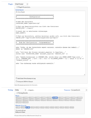

Ergänzend zum Cronmaster Task, der die Daten 1:1 - also ohne sie zu ZIPpen, läuft auch Cronicle mit einem Script, der die Daten als ZIP sichert und die Sicherungen auf die definierte Anzahl begrenzt.
Diese Script sieht dann bei mir so aus:
Auch hier, musst Du die Variablen an Deine Umgebung anpassen.

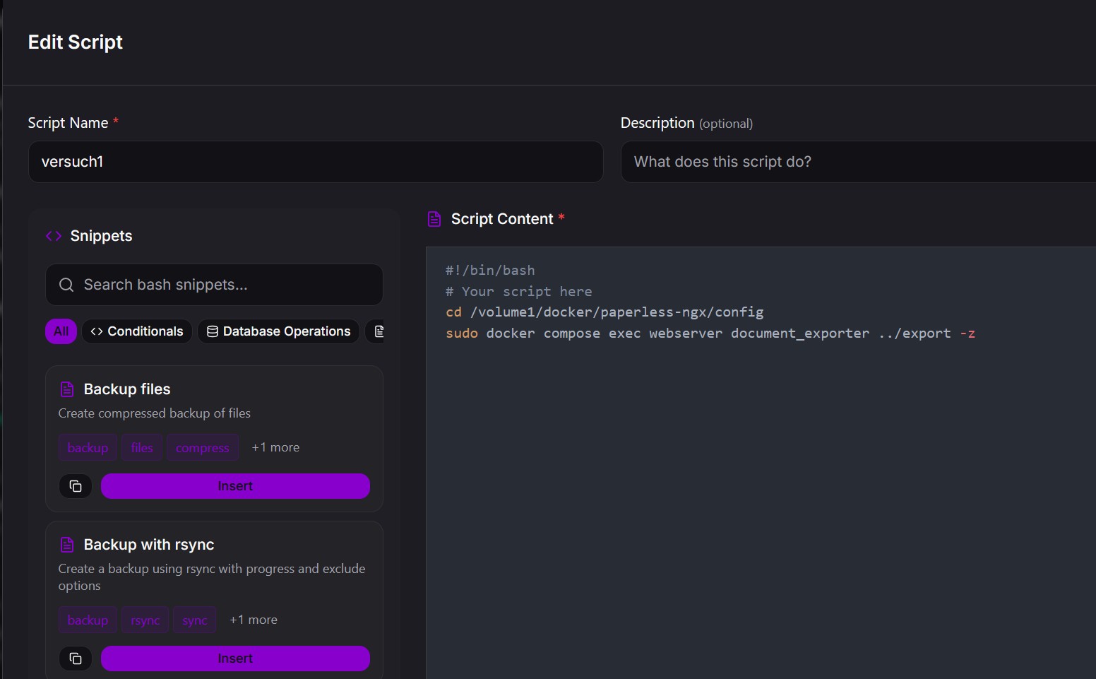

Hier eine Konfiguration im Cronmaster
Erstelle und Scripts als erstes ein Script
Danach gehe auf Cronjobs und erstelle nun einen neuen Job und wähle Saved Script dein gespeichertes script aus.
