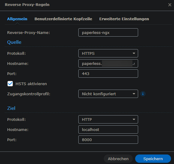

Was jedoch nach wie vor von extern erreichbar ist, ist die Domain https://paperless.xxx.synology.me > d.h. der Authelia-Login kann mit diesem Login umgangen werden, dies möchte ich gerne deaktivieren.

das hatte ich auch erst vermutet, tatsächlich jedoch ist nur folgender Reverse Proxy konfiguriert:
Und genau der ist das Problem. Einfach löschen, denn in meiner Konfiguration ist ein eigener Reverse-Proxy eingebaut, der stattdessen übernimmt.
Perfekt, das war die Lösung. Danke dir :+1:
