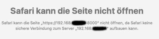

dennoch bekomme ich Paperless über 192.168.xxx.xxx:8000 nicht zum laufen - Server kann nicht geöffnet werden weil Safari keine sichere Verbindung aufbauen kann
OHNE die Porteingabe :8000 komme ich ganz normal auf die NAS Oberfläche
