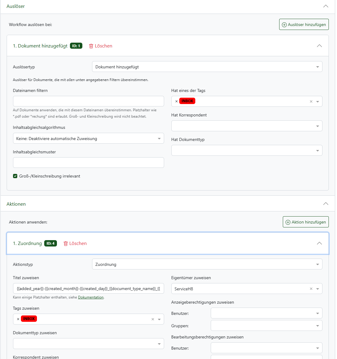

Moin,
ich wollte meine eingescannten Dokumente soweit es geht schon generieren lassen.
Dazu habe ich ein Arbeitsablauf erstellt:
AUSLÖSER:
Dokument hinzugefügt
Hat Tag: INBOX
AKTION:
Tags zuweisen: INBOX (zur Sicherheit)
Titel zuweisen:
{{added_year}}-{{created_month}}-{{created_day}}{{document_type_name}} {{correspondent_name}}_{{title}}
Das einzige was er macht ist immer die äußere {} zu entfernen
Ich bin mir nicht sicher - aber könnte es sein, dass bei den Platzhalten jeweils {{ }} geschrieben werden muss ( _ ist ein SPACE)

drnicolas:
Platzhalten jeweils {{}}
Moin, habe ich bei jedem Parameter, ansonsten läßt er mich den Workflow nicht speichern.
Bei „_ ist ein SPACE“. Hat ihn nicht interessiert und hat er so übernommen.
Moin kurze Nachfrage, funktioniert die Titelzuweisung bei dem Workflow? Ich habe ein ähnliches Problem, dass der Parameter {{ created }} bei mir auf Fehler läuft.
Gruß Michael
