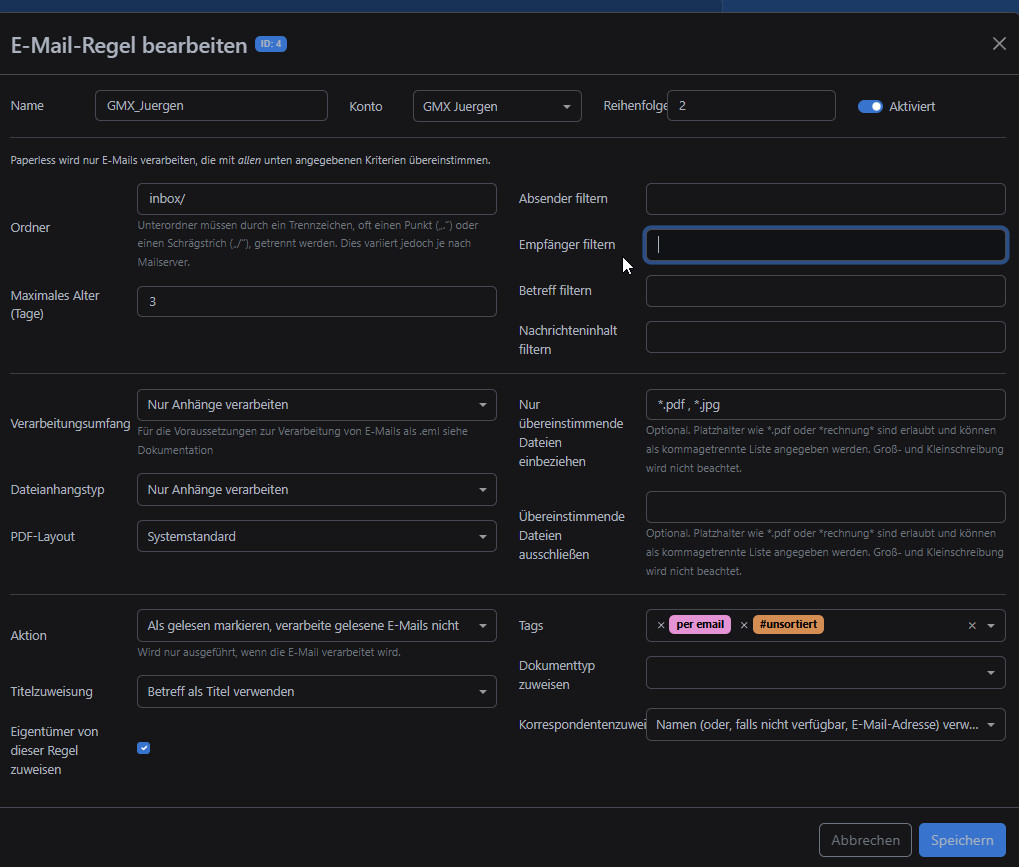

ich möchte gerne E-mails die im Anhang eine PDF oder / und ein Jpg file haben gerne nach Paperless in den consume Ordner bewegen. Die E-mail soll nach dem Import nicht gelöscht werden sondern als verarbeitet angezeigt werden im Posteingangsordner. Leider klappt es nicht. Wie genau ist da die Syntax bei mehreren Anhangstypen?
was mache ich falsch?
Das passende E-mail Konto ist angelegt und funktioniert. Die passende Regel sieht so aus.

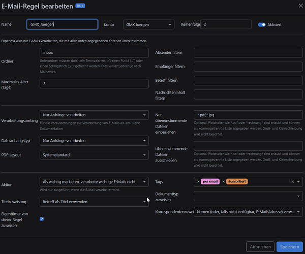

Schreibe bitte bei Ordner nur INBOX Solltest du einen Unterordner im Posteingang ansprechen wollen dann musst du INBOX/Test schreiben
sp33dy
15. Januar 2026 um 09:05
3
auch schon versucht. Problem bleibt. Habe auch schon posteingang versucht.

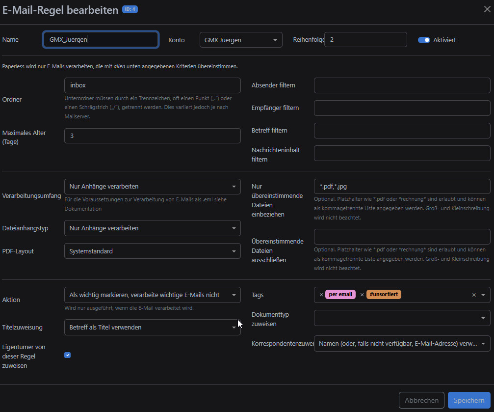

hi, das steht im Protokoll:
Rule GMX Juergen.GMX_Juergen: Selecting folder inbox
[2026-01-15 09:28:46,047] [DEBUG] [paperless_mail] Rule GMX Juergen.GMX_Juergen: Searching folder with criteria (SINCE 12-Jan-2026 UNSEEN)
[2026-01-15 09:28:46,361] [DEBUG] [paperless_mail] Rule GMX Juergen.GMX_Juergen: Processing mail 34 from xxx@gmx.de with 2 attachment(s)
[2026-01-15 09:28:46,368] [INFO] [paperless_mail] Rule GMX Juergen.GMX_Juergen: Consuming attachment IMG_20250904_164059.jpg from mail 34 from xxx@gmx.de
[2026-01-15 09:28:46,383] [INFO] [paperless_mail] Rule GMX Juergen.GMX_Juergen: Consuming attachment plazotta_16102024.pdf from mail 34 from xxx@gmx.de
[2026-01-15 09:28:46,437] [DEBUG] [paperless_mail] Rule GMX Juergen.GMX_Juergen: Processed 1 matching mail(s)
aber im Eingang findet er nur die jpg Datei nicht das PDF
Habe das gerade nocheinmal getest und es funktioniert. weiß nicht ob das wichtig ist habe hinter dem komma kein leerzeichen gesetzt.

mit den Einstellungen klappt es jetzt. es darf kein Leerzeichen zwischen .pdf und .jpg sein.
Vielen Dank für deine Hilfe.
