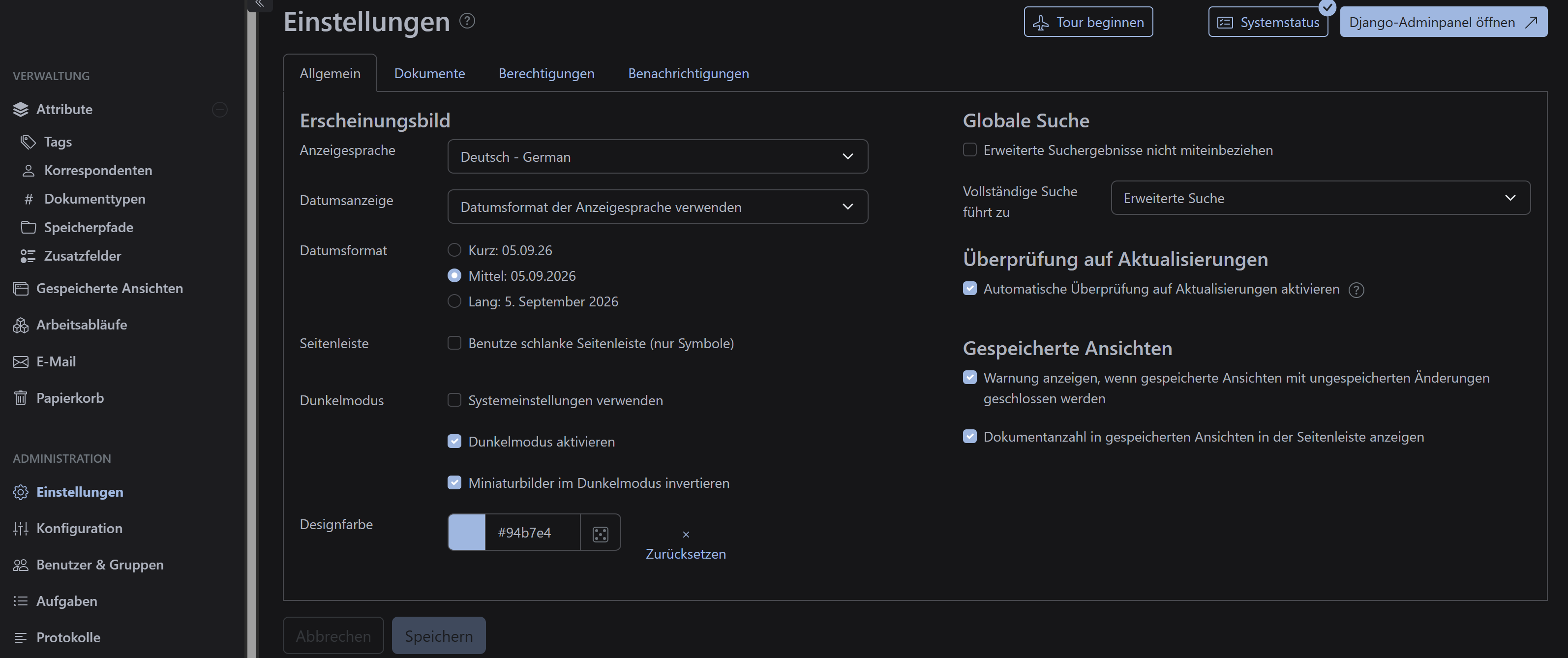

ich verwende aktuell die Paperless-ngx Version v3.0.2 und versuche mich immer mehr mit paperless auseinander zusetzen.
Nun wollte ich ein Dashboard über die Eigenen Ansichten erstellen, um einen besseren und schnelleren Zugriff auf meine Dokumente zu erhalten.

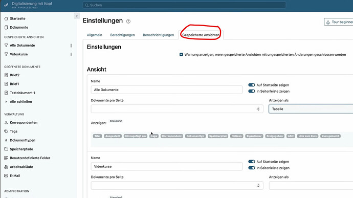

Ich dachte unter Eigenschaften > Gespeicherte Ansichten (ab v2.8) kann man die Ansichten erstellen?!
Aber da finde ich den Reiter nicht!
Wo bin ich falsch abgebogen oder habe ich bei der Konfiguration einen Fehler?!
