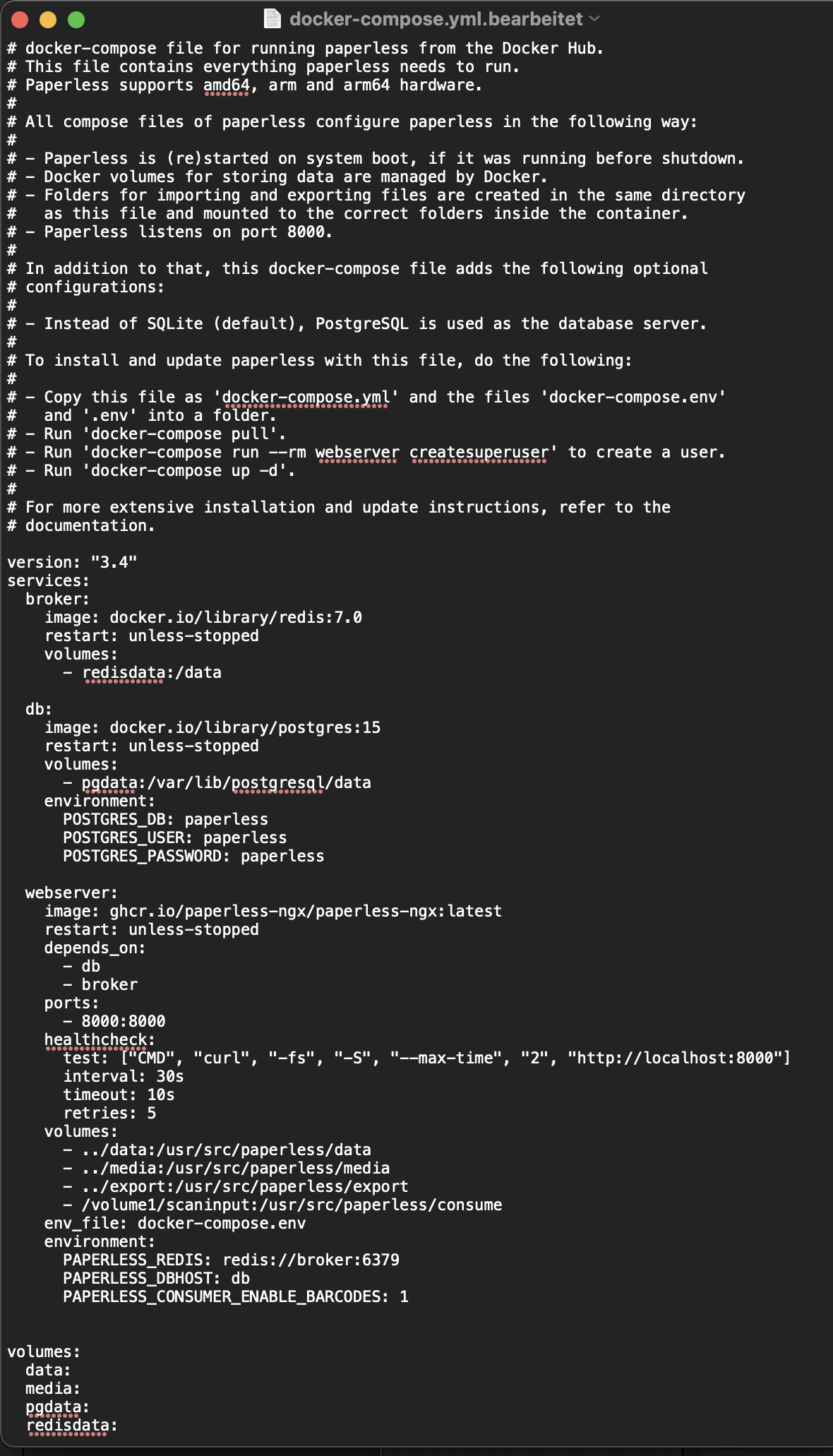

ich füge hier mal 2 Bilder ein mit der Originalen .yml und der geänderten.

Ich habe Bilder der beiden .YML gemacht und hochgeladen, ich konnte den Code hier nicht einfügen.

ich kann zwar nicht genau sehen, was in den Bildern genau steht aber im oberen Bild die Zeile mit dem PAPERLESS_CONSUMER_ENABLE_BARCODES: 1 muss eingerückt werden.
Das muss GENAU gleich, also 5 oder 6 Freizeichen, eingerückt sein.
das Einrücken des Textes war tatsächlich das Problem.
