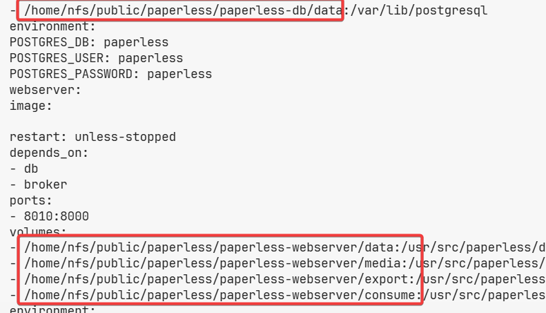

Welche Ordner paperless verwendet sieht man ganz deutlich in der docker-compose
Hast du die Ordner data, media usw. im „paperless“ Ordner angelegt kannst du sie löschen, die werden nicht benötigt.

  3. nachfolgendes yaml-Script hab ich auch nochmals (zur Sicherheit) als docker-compose.yml im Hauptverzeichnis paperless abgelegt, da ja darauf (anscheinend) der Exporter drauf zurückgreift.
  4. die Variablen hab ich in den portainer im Stack unter Editor eingefügt und noch a bisserl was modifiziert.
    sieht dann so aus:
    image: docker.io/library/redis:8
      - /home/nfs/public/paperless/paperless-broker/redis:/data
    image: docker.io/library/postgres:18
      - /home/nfs/public/paperless/paperless-db/db:/var/lib/postgresql
    image: ghcr.io/paperless-ngx/paperless-ngx:2.19.1
      - gotenberg
      - tika
      - 8010:8000
      - /home/nfs/public/paperless/paperless-webserver/data:/usr/src/paperless/data
      - /home/nfs/public/paperless/paperless-webserver/media:/usr/src/paperless/media
      - /home/nfs/public/paperless/paperless-webserver/export:/usr/src/paperless/export
      - /home/nfs/public/paperless/paperless-webserver/consume:/usr/src/paperless/consume
