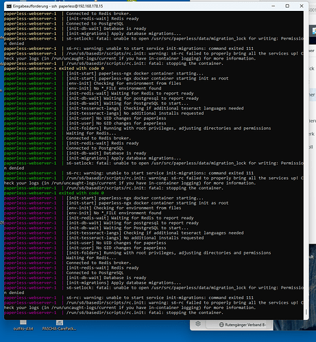

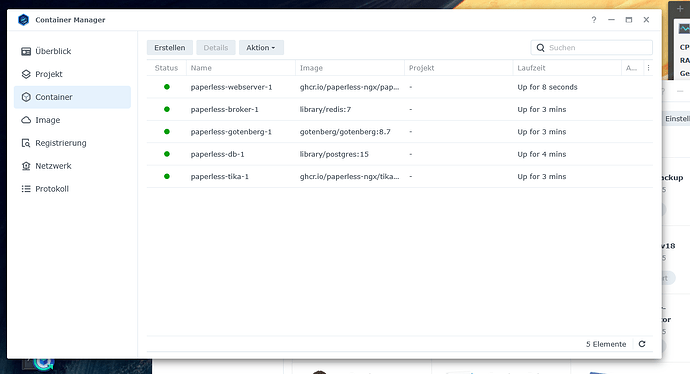

nach Neuinstallation von paperless auf meinem Synology-NAS bricht der Webserver nach einigen Sekunden immer wieder ab und startet neu. Verbindung mit dem Webserver von Firefox aus ist nicht möglich.

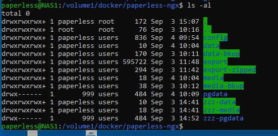

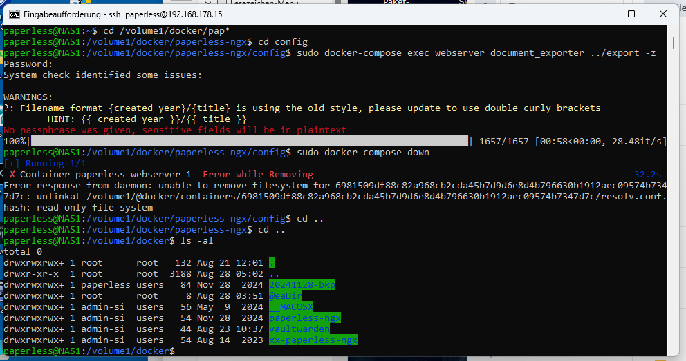

Mit der ebenfalls geretteten docker-compose.yml habe ich paperless nach Anlegen der nötigen Unterverzeichnisse unterhalb von …/docker/paperless-ngx versucht, paperless zu starten (docker-compose up). Seitdem tritt das genannte Problem auf.
Auch der Eintrag der bisherigen web-server-version

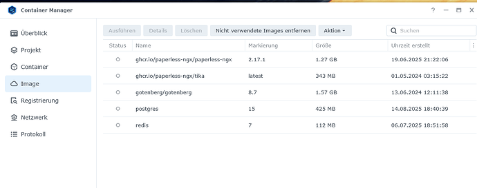

in der docker-compose.yml hat am Verhalten nichts geändert (hatte die Images vorher nochmals gelöscht und auch die Verzeichnisse neu angelegt.
Hat jemand von Euch eine Idee, wo das Problem liegt?
Hier noch ein paar Screenshots.
Laut dem ersten Screenshot sieht es nach einem Berechtigungsproblem aus. So etwas gab es hier schonmal. Suche mal nach „Installation Paperless-ngx scheitert s6-rc failed“, vielleicht hilft Dir das weiter.
Oder Synology Firewall.
Hast ja die Masterclass, da wird im Normalfall mit Firewall gearbeitet, würde ich gleich mal deaktivieren.
Das musst du auch noch in der docker-compose ändern:

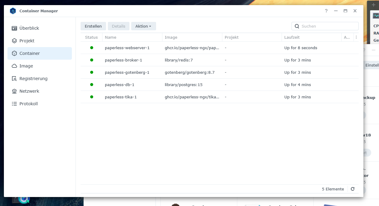

Letztendlich war es etwas ganz blödes - dem NAS-User paperless (der war zwar in der Gruppe der Administratoren) habe ich zusätzlich explizit Schreib- und Leserechte auf den freigegebenen Ordner docker gegeben. Jetzt läuft es.

Die Empfehlung die fehlenden Klammern „{}“ zu ergänzen habe ich umgesetzt.

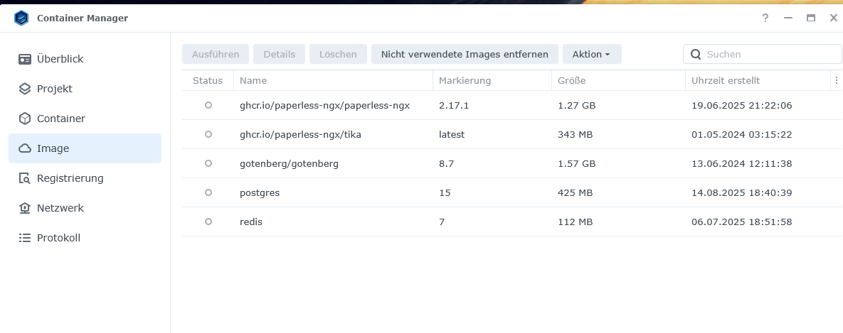

Im letzten Schritt würde ich gerne in der yml-Datei die webserver-Version wieder auf „latest“ setzen.
Bei postgres verwende ich die Version 15, das möchte ich so lassen.
Spricht etwas dagegen webserver wieder auf latest zu setzen und dann einen pull zu machen?
Nö spricht nix dagegen, kannst auf :latest stellen, so lange bis Version 15 nicht mehr unterstützt wird.
