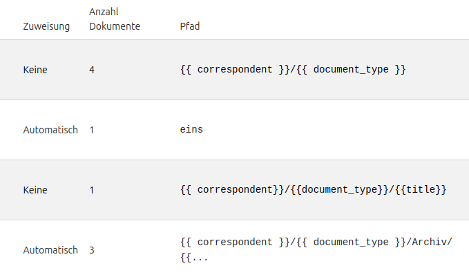

Ich habe Paperless bei einem Dienstleister liegen. Bisher auch die einordnung in Ordner geschafft. Nach einiger Unterbrechung habe ich alles neu angelegt. Den Dokumenten Korrspondenten und Dokumententypen zugeordnet. Sie tauchen auch dort auf. Die Speicherpfade definiert. Beispiel:
{{ correspondent }}/{{ document_type }}
In Paperless sind auch bei diesem Pfad 4 Dokumente zugeordnet. Aber wenn ich Ordner und Dokumente herunterlade, erhalte ich nur Dokumente, aber keine Ordner.

Dem Speicherpfad “eins” ist ein Dokument zugeordnet, aber beim herunterladen erhalte ich nur das Dokument aber keinen Ordner “eins”.
Kann mir jemand nur sagen, ob ich richtig liege? Danke.
