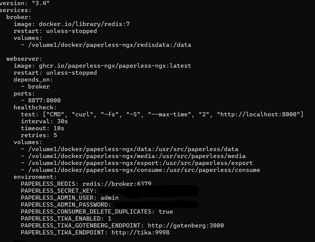

Wichtig: Bitte ändere umgehend deinen Secret Key, du hast ihn im Screenshot weiter oben offen gezeigt!
Habe ich so hinzugefügt aber es geht immer noch nicht. Key wurde geänder danke.

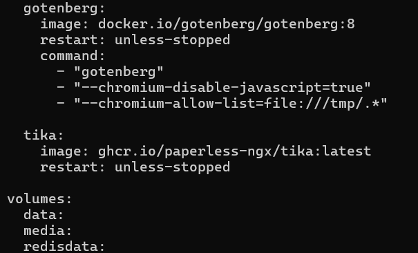

Edit: wie sehe ich eig. das die yml Datei richtig geschrieben ist wenn ich die öffne ist alles in der Gleichen Farbe?
Screenshot 2024-07-16 103519
Weil ich habe das Passwort geändet auch von Admin und es wurde nicht übernommen es ist immer noch das alte Standardpasswort aktiv… Öffne es ganz normal mit Windows Texteditor oder sollte ich es mit Notepad++ öffnen??
SOOO Leute ich habe den Fehler gefunden es lag daran das ich keine Datenbank installiert habe also habe vergessen postgres zu Instalieren… dumm aber jetzt geht alles ich schick hier alle meine Verzeichnisse rein wenn jemand auch nicht so aufgepasst hat wie ich…

docker-compose.yml
image: docker.io/library/redis:7
- redisdata:/data
image: docker.io/library/postgres:16
- pgdata:/var/lib/postgresql/data
- gotenberg
- tika
- „8877:8000“
test: [„CMD“, „curl“, „-fs“, „-S“, „–max-time“, „2“, „http://localhost:8000“]
- /volume1/docker/paperless-ngx/data:/usr/src/paperless/data
- /volume1/docker/paperless-ngx/media:/usr/src/paperless/media
- /volume1/docker/paperless-ngx/export:/usr/src/paperless/export
- /volume1/docker/paperless-ngx/consume:/usr/src/paperless/consume
env_file: docker-compose.env
PAPERLESS_SECRET_KEY: xxxxxxxx
PAPERLESS_ADMIN_USER: admin
PAPERLESS_ADMIN_PASSWORD: xxxxxxxxxxxxxx
PAPERLESS_CONSUMER_DELETE_DUPLICATES: true
PAPERLESS_TIKA_ENABLED: 1
gotenberg:
image: docker.io/gotenberg/gotenberg:8.7
-# The gotenberg chromium route is used to convert .eml files. We do not
-# want to allow external content like tracking pixels or even javascript.
command:
- „gotenberg“
- „–chromium-disable-javascript=true“
- „–chromium-allow-list=file:///tmp/.*“
tika:
image: docker.io/apache/tika:latest
data:
media:
pgdata:
redisdata:
Weiß jemand ob ich die alle brauche?? oder weche ich weg lassen kann?
