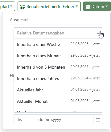

BTW: Im Filter-Dropdown zum Datum kannst du auch vordefinierte relative Filter auswählen.
Vielleicht reicht das ja auch schon…
