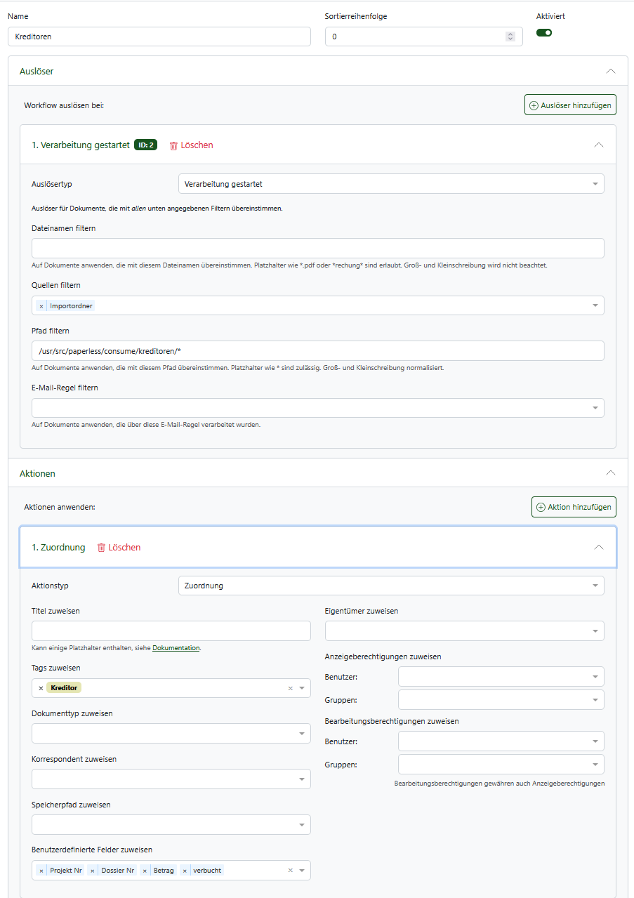

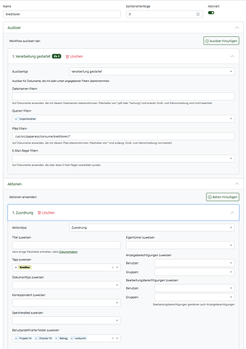

Ich habe einen Arbeitsablauf für einen Unterordner wie folgt erstellt:
Auslösertyp
  • Verarbeitung gestartet
    Pfad filtern
  • /usr/src/paperless/consume/kreditoren/*
    Tag zuweisen
  • Kreditor
Die Änderungen in der „docker-compose.env“ habe ich wie im Video beschrieben gemacht.
Leider wird beim befüllen des Ordners der Abeitsablauf nicht ausgeführt.
An was könnte dies liegen?

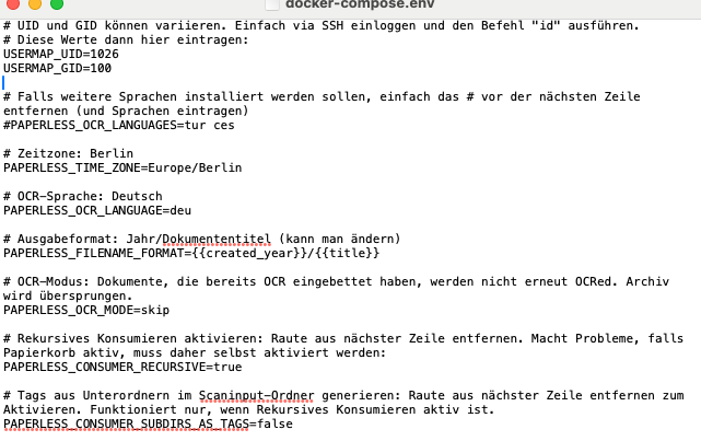

Ich habe den Fehler gefunden. In der docker-compose.env waren bei mir die # vor folgenden beiden Einträgen gesetzt und waren dadurch nicht identisch mit dem Video von Stefan.
PAPERLESS_CONSUMER_SUBDIRS_AS_TAGS=false
Ich hoffe, das dir das auch hilft.

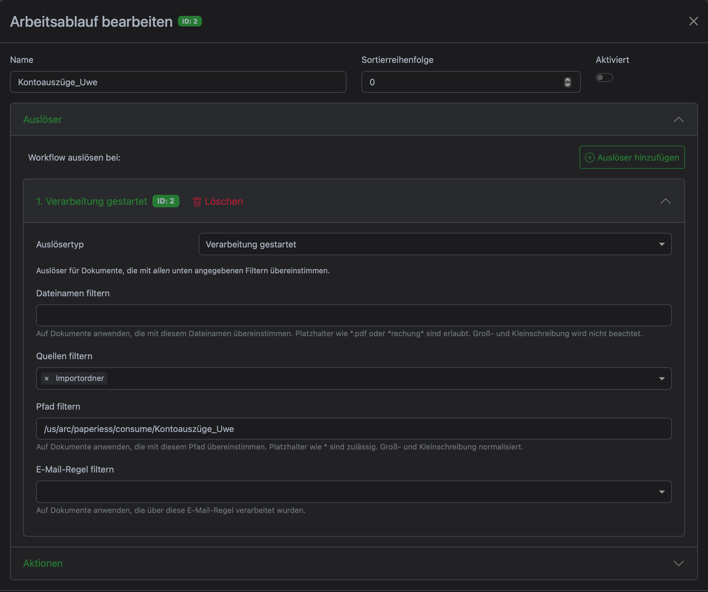

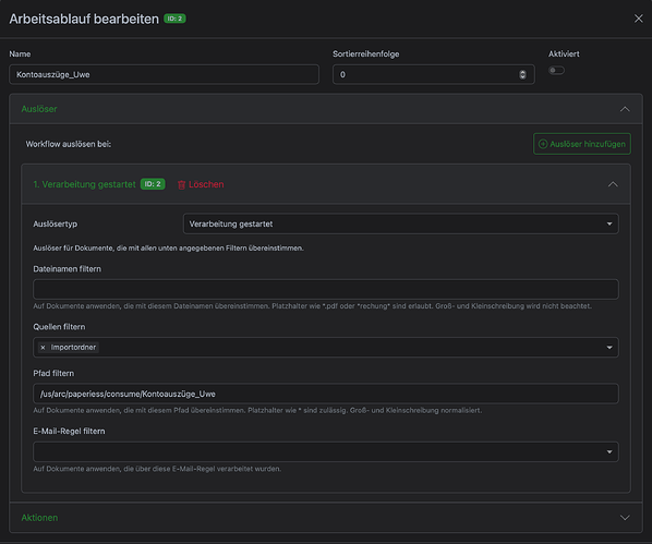

Hier noch einmal meine Paperles Configuration
Bildschirmfoto 2025-03-28 um 08.32.14
Im scaninput Ordner habe ich den Ordner Kontoauszüge_Uwe angelegt, und in diesen Ordner importiere ich den Kontoauszug der bearbeitet werden soll.
Hallo Hitschi
In Auslöser kannst du bei Quelle filtern den Eintrag löschen.
Unter Pfad haben sich Fehler eingeschlichen, hier den korrigierten:
/usr/src/paperless/consume/kontoauszüge_uwe/*
Wenn es weiterhin Probleme gibt, so würde ich das „ü“ durch „ue“ ersetzen.
Ich hoffe, dir damit zu helfen.

Hallo, hatte auch das Problem konnte das lösen indem ich das gefunden hatte
“PAPERLESS_CONSUMER_RECURSIVE: true” ENV in der Docker Compose Datei.
Unterordner mit dem jeweiligen Vornamen innerhalb des Consumefolders.
Pro User einen Arbeitsablauf anlegen in der Paperless Oberfläche:
    Auslöser: bei Verarbeitung gestartet- > Quelle filtern: Importordner -> Pfad filtern:
    */name deines benutzers/*
    Aktion: Zuordnung -> Tags:

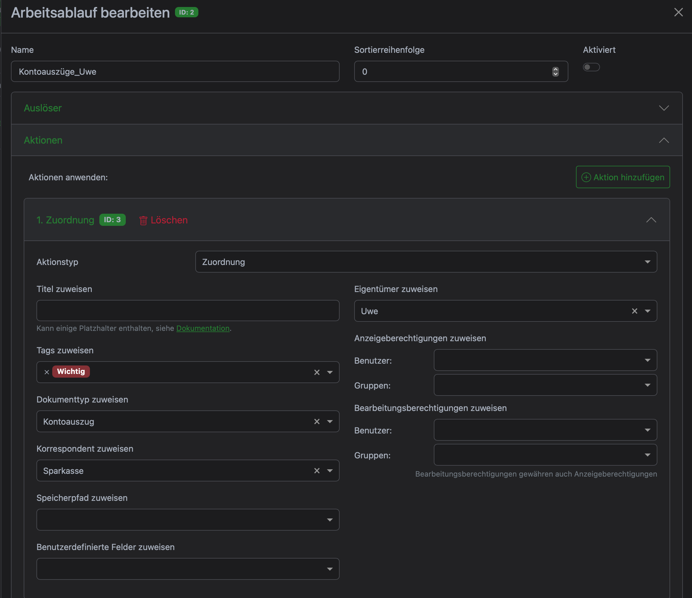

Jetzt funktionieren die Tags. Ich wollte ebenfalls „Beutzerdefinierte Felder“ zuweisen. Habe es in der gleichen Zuordnung versucht und auch als 2te Zuordnung - aber funktioniert leider nicht. Hästest du noch eine Idee was ich versuchen könnte?
mache das ganze in der 1. zuordnung wo du auch die Tags gesetzt hast.
habe ich versucht - aber leider trägt es mir nur die Tags ein. Habe auch mal versucht einen Eigentümer zuzuweisen auch dies wird nicht ausgeführt…
mach doch bitte ein screenshot vom arbeitsablauf
grafik
schreibe bitte Kreditoren gross
